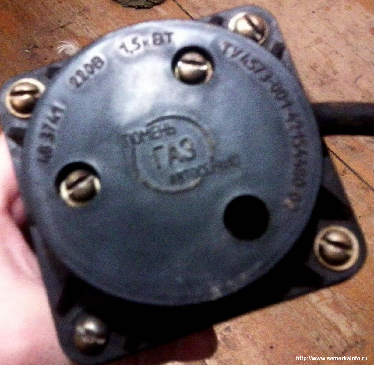

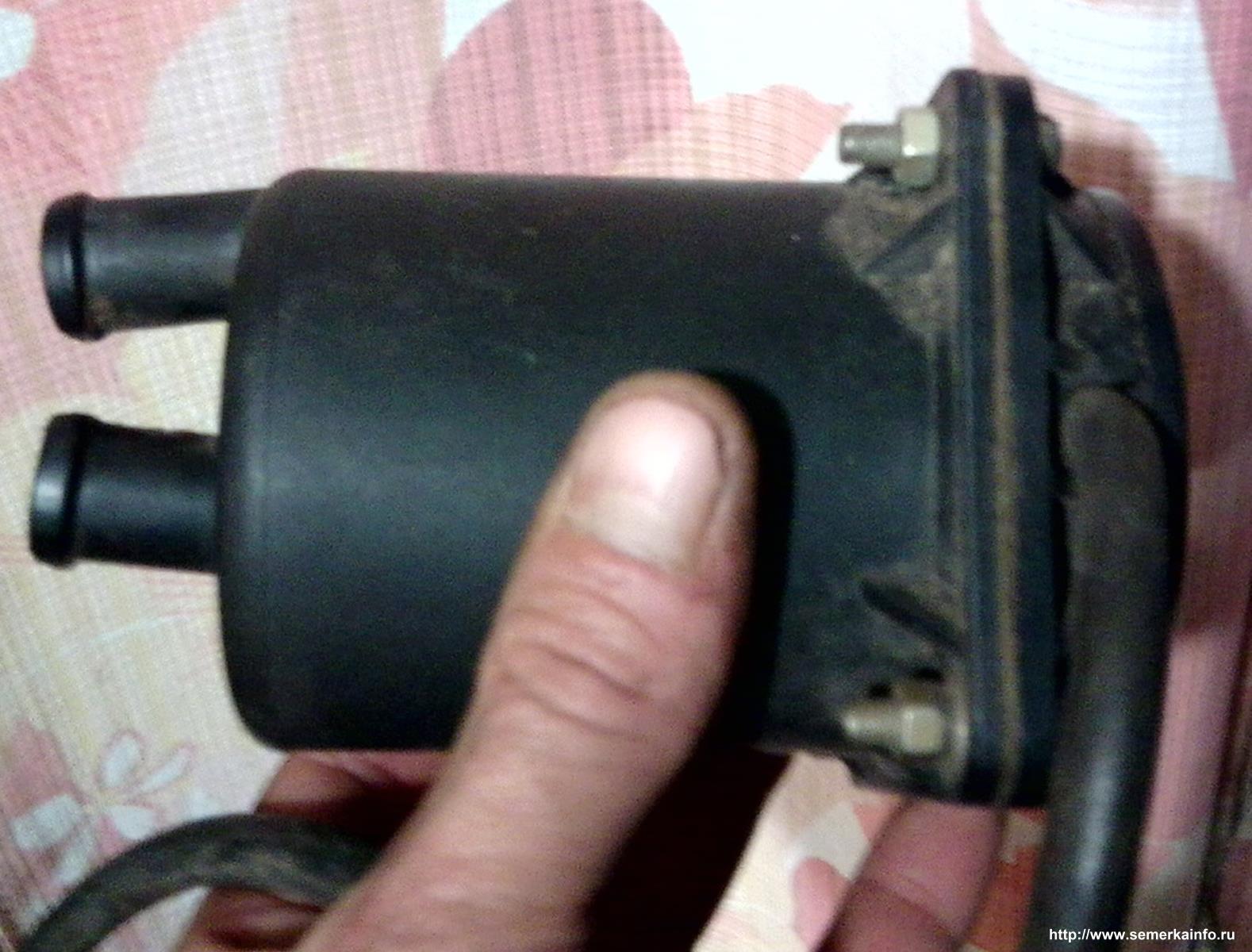

Вот и мне подогнали такую приблуду. Теперь встал вопрос - что куда подсоединить? Кроме самого котла ничего мне больше не отдали , т.к. инструкция и остальные прибамбасы утеряны. Выкладываю фото:

Alex**
Нужен переходник-тройник - он вворачивается вместо датчика указателя температуры,и нужен переходник,который вворачивается вместо штатной пробки слива тосола из блока

Alex**

Непрочитанное сообщение Alex** » Вт окт 25, 2011 16:46:52
рустем писал(а):Alex**
Ну допустим эти штуки я самопальные выточу. А в каком положении сам котёл крепить? И ещё - чё там за дырка пустая? Там чё -то должно ещё быть?
Поблагодарили: 1328 раз
Re: Подогрев двигателя.
Непрочитанное сообщение рустем » Вт окт 25, 2011 16:47:48

Непрочитанное сообщение рустем » Вт окт 25, 2011 16:51:00
Alex** писал(а):А в каком положении сам котёл крепить?
А,там еще небольшой кронштейн есть,он к блоку крепится (под сливным отверстием на блоке есть отверстия М10 под под крепление переднего моста на Ниве - блоки-то схожи),а сам обогрев крепится уже к этому кронштейну тупо на хомуте. Ты погодь,я на днях в гараже буду,сфоткаю.
Непрочитанное сообщение рустем » Вт окт 25, 2011 16:51:58
Alex** писал(а):И ещё - чё там за дырка пустая?
Не ф курсе,на моем вроде не было
