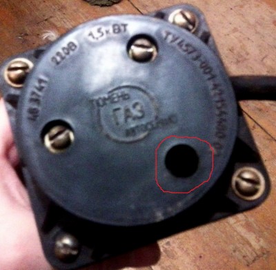

Непрочитанное сообщение Alex** » Вт окт 25, 2011 16:54:16
Не , как прикрутить я допру. Меня вот это волнует:
Сообщения: 42299
Благодарил (а): 2716 раз
Поблагодарили: 5040 раз
Re: Подогрев двигателя.
Непрочитанное сообщение Буйный » Вт окт 25, 2011 17:01:00
рустем Ты правильно пишешь, что этот байпас, ввиде котла с патрубками, должен врезаться/подключаться в самое нижнее место блока(сливная пробка) и в самое верхнее(ГБЦ), дабы обеспечить циркуляцию по гравитационному типу, т.е, тепло-вверх, холод- вниз, типа самотёком.
Alex** писал(а): И ещё - чё там за дырка пустая?
Это технологическое отверстие в блоке, закрыто пробкой, Д ок.4 см.. Не нужно его трогать.
Alex**
Сообщения: 3157
Откуда: 52 rus Г.Урень
Благодарил (а): 152 раза
Поблагодарили: 174 раза
Непрочитанное сообщение Alex** » Вт окт 25, 2011 17:04:37
Буйный писал(а):Это технологическое отверстие в блоке, закрыто пробкой, Д ок.4 см.. Не нужно его трогать.
LOL Я о котле ,см. выше.

Alex** писал(а): Меня вот это волнует:
а вскрыть крышку, чтобы удалить волнения, заодним ТЭН от какашек почистить? :hmmm:

При осмотре купленого подогревателя увидел небольшое отверстие внизу крышки закрывающей электрическую часть и внутри при потрясываниии, что то брякает.
Данное технологическое отверстие предназначено для устранения возможного конденсата. "Брякующий" звук издает шарик клапана. Это нормально.

Alex** писал(а):И выкинь! ( шутка) тоже об этом подумываю.
Я б себе ни вжисть не поставил, предварительно не осмотрев все внутренности :no: . 220В фсётки...

serg214121032107 писал(а):звук издает шарик клапана
в этом вроде не шарик а заслонка

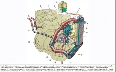

Непрочитанное сообщение Буйный » Вт окт 25, 2011 17:44:26
GoBLIN писал(а): даже не помню уже как там че под капотом расположено, надо будет как нибудь позырить че там ес
Попробуем так, предметно?
GoBLIN
Сообщения: 2184
Поблагодарили: 51 раз
Непрочитанное сообщение GoBLIN » Вт окт 25, 2011 17:50:22
Буйный писал(а):Попробуем так, предметно?
чета и вправду приткнуть там его некуда :hmmm: , если тока от помпы к термосу, но чета фигня получаеться, особенно учитывая мощноть в 0.6квт
