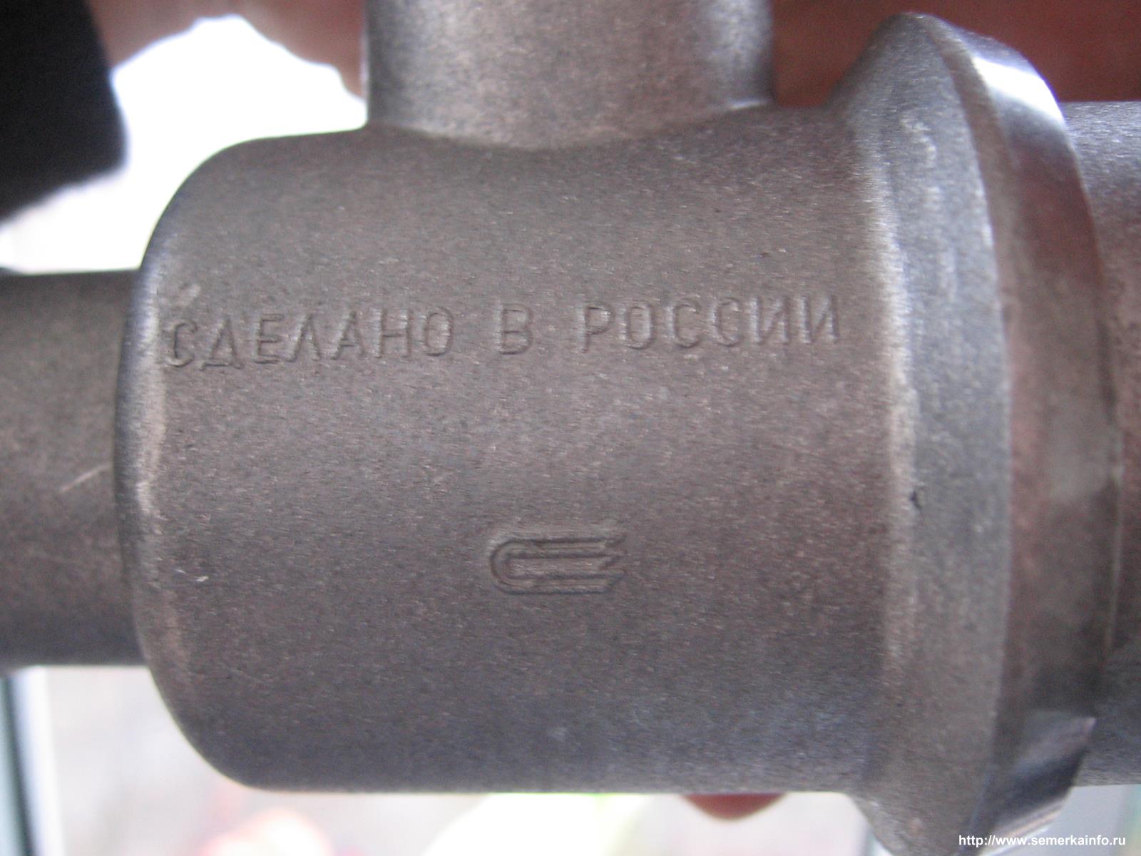

Вобщем сегодня поменял термостат. Выбор скажу я вам у нас на рынке неширокий - Luzar (все продавцы нахваливают) но я категорически открестился. Дальше - какойто типа польский с хитроумным названием, дешевый китаец ноунейм, затем SCT черные в латуневом корпусе (ХеЗ - доверия не вызвал) и нашел типа Сделано в России с эмблемой... На вопрос чье производство - ХеЗ, тольятти вроде. Эмблема мне незнакома. Но визуально - Вызвал доверие. Интуитивно тоже. Взял его. Уже поставил, предварительно в кастрюле с горячей водой проверил - клапан срабатывает норм. Теперь вопрос к Россиянам - кто определит изготовителя по эмбеме? :hmmm: Фото прилагаются...

VladiZlav писал(а): Фото прилагаются...
Завтра гляну на свой старый... Вроде как такой. Он уже на месте стоит? Заглянуть бы ему во все дырдочки , с уверенностью сказал бы...

Непрочитанное сообщение D.I.M.A.R. » Пн янв 09, 2012 19:53:01
вроде логотип завода ЭЛТРА (ОАО "Элтра")
который входит в концерн ПРАМО (http://www.pramo.ru/)
http://www.pramo.ru/about/proizvodstvo/eltra/
http://www.pramo.ru/catalogue/thermostats/01226/01306/

Непрочитанное сообщение Сусанин » Пн янв 09, 2012 19:54:22
http://avtopasker.ru/catalog/index.php? ... %F2&group=
похож на автоприборовский прамо толкь о без упаковки

Непрочитанное сообщение D.I.M.A.R. » Пн янв 09, 2012 20:00:17
да вроде как прамо, который и у меня стоит, вот только мне он не очень нравится, недогрев у меня постоянно градусов 5-10, хотя может это потому что крыльчатка на шкиве помпы

Непрочитанное сообщение VladiZlav » Пн янв 09, 2012 20:19:00
Alex** писал(а): Он уже на месте стоит?
да, на месте :yes:
