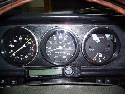

слушай а как думаеш а если так зделать с пятой приборкой токо местами изменить

Не влезет наверное, не задавался вопросом таким))) А с движком - делай 1.5 правильно, он тебя порадует:)

Re: Кап. ремонт ДВС ВАЗ 2101 1,2 л
Непрочитанное сообщение Миша » Пн май 14, 2012 11:24:18
делай, влезет, тока кнопки куда-то надо переносить :yes:
если в 07 бороду, то не дотянутся провода.
Фото не мое)
P.S. Это так на всякий случай, из своего опыта ;)

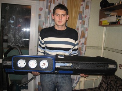

Непрочитанное сообщение Пашкенций » Пн май 14, 2012 12:46:37
круто полочилос
а из чего делал пластину для датчиков
