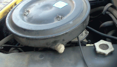

Еще вопрос, я заметил что на моем воздушном фильтре нет отростка для того чтобы надеть патрубок (есть только отверстие заткнутое тряпочкой), можно ли этот отросток приобрести отдельно? Или менять корпус воздушного фильтра?
Re: Сапун.Выводить вниз или нет...
Непрочитанное сообщение четвёрковод » Сб ноя 24, 2012 21:45:19
Купить отдельно не удастся, да и приэтовать его как то надо будет...
Гораздо проще заменить корпус.
