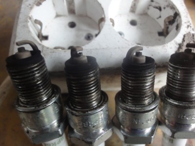

артур с писал(а):на 4-й разгон наберешь до 120 ,потом ногу с тапки убираешь и тормозишь движкой ,то аж в салоне туман бывает иногда ,а потом резко топаешь в пол ---сзади облако дыма (как будто от цигарки ).На холостых дыма НЕТ --хоть угазуйся вхлам
сальники клапанов + возможно маслице левачок.
Свечки как выглядят? Фото бы увидеть. Скорее всего что масло будет присутствовать только на резьбе, не более.

Непрочитанное сообщение артур с » Чт июл 25, 2013 18:53:10
ну вот и все..залил по 20 мл кероса..теперь как карта ляжет...или на метро буду ездить или раскоксуются кольца и нормал :D
вот фото свечек после 1000 км пробега
то что черное ,---это не масло а типа сажи такой....ну как бэ смесь у меня чуть обогащенная :D ...шоб рвалося :D :D :D

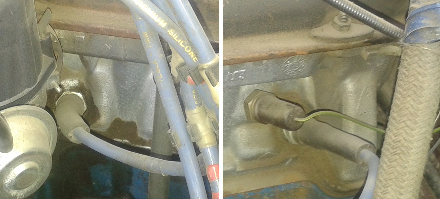

Непрочитанное сообщение VVB » Чт июл 25, 2013 19:15:42
Не знаю, полезное фото или нет, но обрати внимание как запачкано вокруг свечей... это 1 и 4.
Когда мне надоело (плюс и другие моменты) - тогда и полез раздевать движок.

Непрочитанное сообщение артур с » Чт июл 25, 2013 19:28:18
(w00t) .....у меня так уже 5 лет.....езжу же как то :hmmm:
неее ...тут где то собака зарыта в другом

Непрочитанное сообщение viklord » Чт июл 25, 2013 19:31:40
артур с писал(а):ну вот и все..залил по 20 мл кероса..теперь как карта ляжет...
Поживем - увидим.
артур с писал(а):фото свечек после 1000 км пробега
артур с писал(а):это не масло а типа сажи такой....ну как бэ смесь у меня чуть обогащенная
А мне кажется что не смесь, а маслице горит. И причем неплохо так горит. А в выхлопной трубе чего - жирно или только копоть? И что то нутро мне подсказывает, что если этот движек вскрыть, то срани от масла там будет ой как много. Вот чует нутро что масло залитое - сказать что никакое, так ничего не сказать. Но это субъективно.
Поглядим чего керосин скажет.
