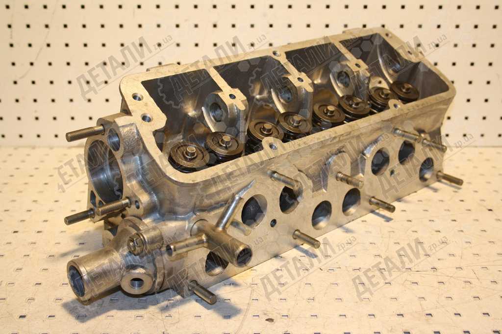

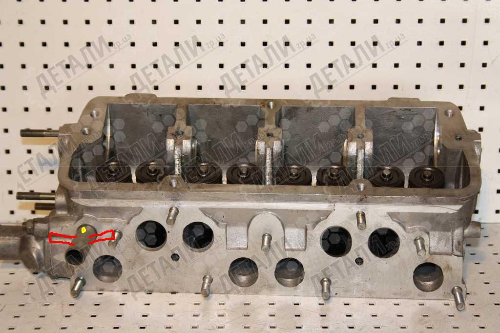

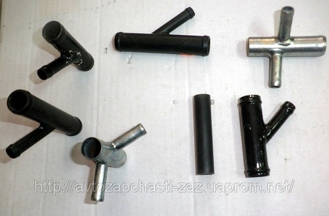

Непрочитанное сообщение X-TAZ » Вт июн 03, 2014 17:15:19
Буйный писал(а):Люминь?
Медь. Патрубки понадламывал 3 года назад - подпаяли мне их. Но на верхнем бачке мокро всё время. Но тосол уходит мало - раз в год доливаю только... литр максимум. Ну може 2 раза по поллитры налью.
Буйный писал(а):про тройник в Ланосе гутарили.
Оказуется сенс - это заз. А ланос - это дэу. Вот нашёл головку таврическую. Но тут этот патрубок прямой просто! А у нас были ещё 2 отросточка на тонкие трубки! Красным пометил я их! А жёлтой точкой место дырочки. Хорошо что дырка не снизу была!
Добавлено спустя 3 минуты 48 секунд:
http://detali.zp.ua/uploads/photo/big/2 ... 6_5213.JPG вот нашёл голову и этот патрубок с тремя ответвлениями. Вот такой патрубок нужен новый.
Добавлено спустя 4 минуты 10 секунд:
А вот вроди и сами патрубки которые нужны! . нашёл. http://images.ua.prom.st/1782519_w640_h640_pc180090.jpg
Добавлено спустя 8 минут 55 секунд:
вот
