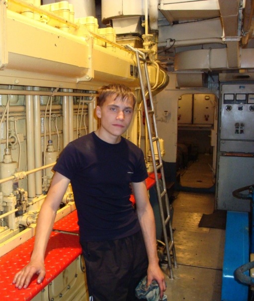

Кста, такие двс видали когда-нить, как за моей спиной?

Dahakka писал(а):такие двс видали когда-нить, как за моей спиной?
а ты фотгу побольше скинь :beer2:
в локомотиве 3тэ-10м :yes: 20-цилиндровый дизель. Очень не скромных габаритов, занимает треть объёма локомотива.

к359но
8NVD48 1050л.с. 236 литров объём. 8 горшков. вес поршня 48.5кг

Dahakka писал(а): 1050л.с. 236 литров объём. 8 горшков. вес поршня 48.5кг
впечатляет :yes: и объем и вес поршня, но силенок по сравнению с локомотивным дизелем (3000л.с) откровенно маловато :-J
