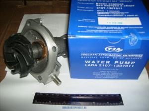

В общем, сегодня ходил в магаз - ТЗА подделка. Брать не стал. Почитал отзывы - много негатива. Решил взять Hepu Р620 с увеличенной крыльчаткой. Ребят, кто ставил такую помпу, и встанет ли она нормально в родной корпус?

Непрочитанное сообщение Tolik2402 » Пт дек 12, 2014 18:07:49
имелось ввиду что может не влезть крыльчатка в корпус. а я себе ТЗА поставил, брал правда в прошлом году. в коробке лежал еще формуляр и резиново-пробковая прокладка. вот смысла делать её из такого материала я не понял. такая прокладка подразумевает затягивание с определенным моментом, а у нас на валу насоса шкив и его тянет ремень. следовательно момент затяжки будет большим и такую прокладку выдавит, что у меня и получилось. в данном случае более уместна паронитовая или бумажная.

уже 15000 км ТЗА с такой прокладкой (пробковой) стоит и сухо

Ребята нашел ответ: для помпы с большой крыльчаткой нужен корпус типа 21073, для малой крыльчатки — 2101.

Prepod48 писал(а):уже 15000 км ТЗА с такой прокладкой (пробковой) стоит и сухо
Препод48 а тянул как? у меня как затянул гайки она вылезла по окружности, но я ж хохол :D герметиком плоскости то мазнул
