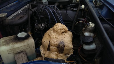

Прокладка?? Пена чуть-маслянистая вроде!
Или могут быть еще варианты?? Масло вроде не ушло!!!

Перегрел?

Печка не грела воняло тосолом открыл капот а там фондю

Непрочитанное сообщение zombie177rus » Вт янв 20, 2015 15:37:39
Устранить течи как причину вони, промыть СО, заправить правильным антифризом.
Фондю повторится - на вивисекцию.

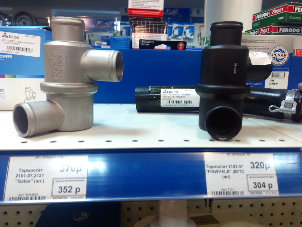

Термостат лучше металлический, старые хомуты откусываешь или откручиваешьи выкидываешь. Покупаешь новые червячные и ставишь на место. Патрубки тоже смотри, чтобы были не дубовые и не в трещинах

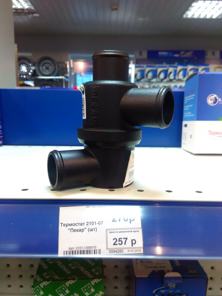

Есть пластиковые. Буду в магазине, спрошу что за фирма. Может как моя трапеция ЕС)))

zombie177rus писал(а):НЕметаллических термостатов я ещё не видел :relax:
На Жигулях. На лаче, на моторе F16D3, ставили пластмассовые, правда не все время ставили их, есть и металлические на этот же мотор.
Благодарил (а): 391 раз
Поблагодарили: 859 раз
Re: Система охлаждения. Общие проблемы, том 3.
Непрочитанное сообщение Миша » Ср фев 11, 2015 20:48:55
только если корпус пластиковый. Но не сам же термостат LOL
