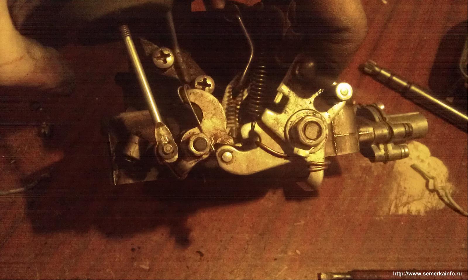

собрал и сделал такой вот колхоз с ним щас езжу и на дороге при педали в пол и наборе оборотов движком чувствуется ускорение. но хочу разобраться что к чему чтоб сделать по нормальному как должно быть.

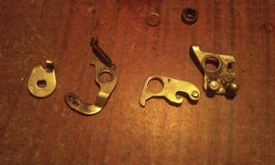

Непрочитанное сообщение Medved@790 » Сб мар 03, 2012 20:04:29
вторая фотка более подходит под нужные цели :relax:

Евгений 07 у меня эта фигулина вот в таком состоянии
за корпус не задевает и ходит свободно вместе с осью дз

Ты заколхозил принудительное открытие ДЗ2 (закос под Солекс).
Читай п.2 моего поста выше.
На стоковом ОЗОНе не будет такого-же резвого разгона как сейчас у тебя (с принудиловкой), по причине указаной в п.2 поста выше и нечего надумывать несуществующие траблы.
Если не работает пневмопривод ДЗ2 - чистить каналы или менять мембрану - вот и все дела с ходами рычагов и заслонок.
Изучения принципа работы девайса приветсятвуется и крайне желательно. :rolleyes:

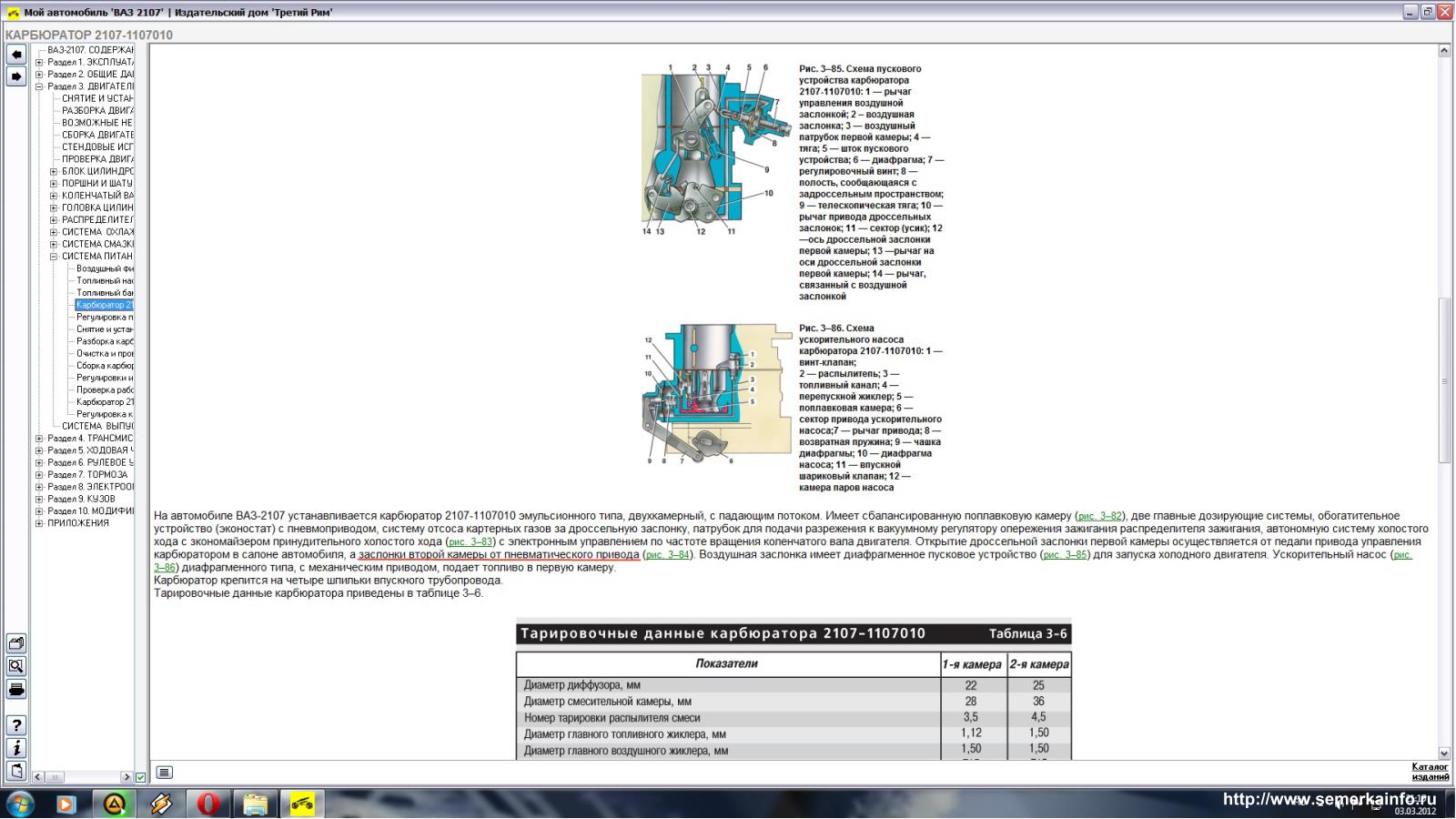

Для начала смотрим устройство своих систем питания в мурзилках, коих на нашем торент трекере достаточно, затем при недопонимании чего-то задаем вопросы.

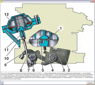

Выдержка из мурзилки:

JET вот ты сейчас классную выдержку привел из мурзилки. посмотри внимательно на рычаг 13 и посмотри на моих фотках как он выглядит. теперь мне ясна причина моей проблемы. профиль рычага совершенно другой отсюда позднее его отклонение.
JET благодарствую. :thumbsup: теперь где бы нужной формы рычаг надыбать и будет мне счастье

IrBiS писал(а): посмотри внимательно на рычаг 13 и посмотри на моих фотках как он выглядит
Посмотрел... один в один... обведи то что разное, мож я уже туплю...

если бы знал как это делать давно бы сделал. если можно я приведу фото моего рычага и ссыль на рисунок где рычаг тот что должен быть по моему мнению.
http://orenazlk.my1.ru/_fr/0/3631994.jpg рычаг 9 это то что должно быть
третий рычаг это тот что у меня
Re: Настройка карбюратора...
Непрочитанное сообщение JET » Сб мар 03, 2012 20:54:53
IrBiS
По ссылке на оси ДЗ1 три рычага, а рычаг 9 один в один как твой.
Второй раз настоятельно рекомендую посмотреть в мурзилке устройство карбюратора.

по ссылке у рычага 9 есть выступ сразу после крючка в него и упирается усик. у меня же этого выступа нет и потому усик проходит дальше и рычаг отклоняется меньше но это уже мои догадки. я понять малое открытие рычага ограничительного пытаюсь уже неделю. пневмо привод у меня работает. когда я ограничительный рычаг завязал колхозно с рычагом привода дз-1 и он стал дальше опускаться вторая дз стала открываться, это чувствуется на дороге.
