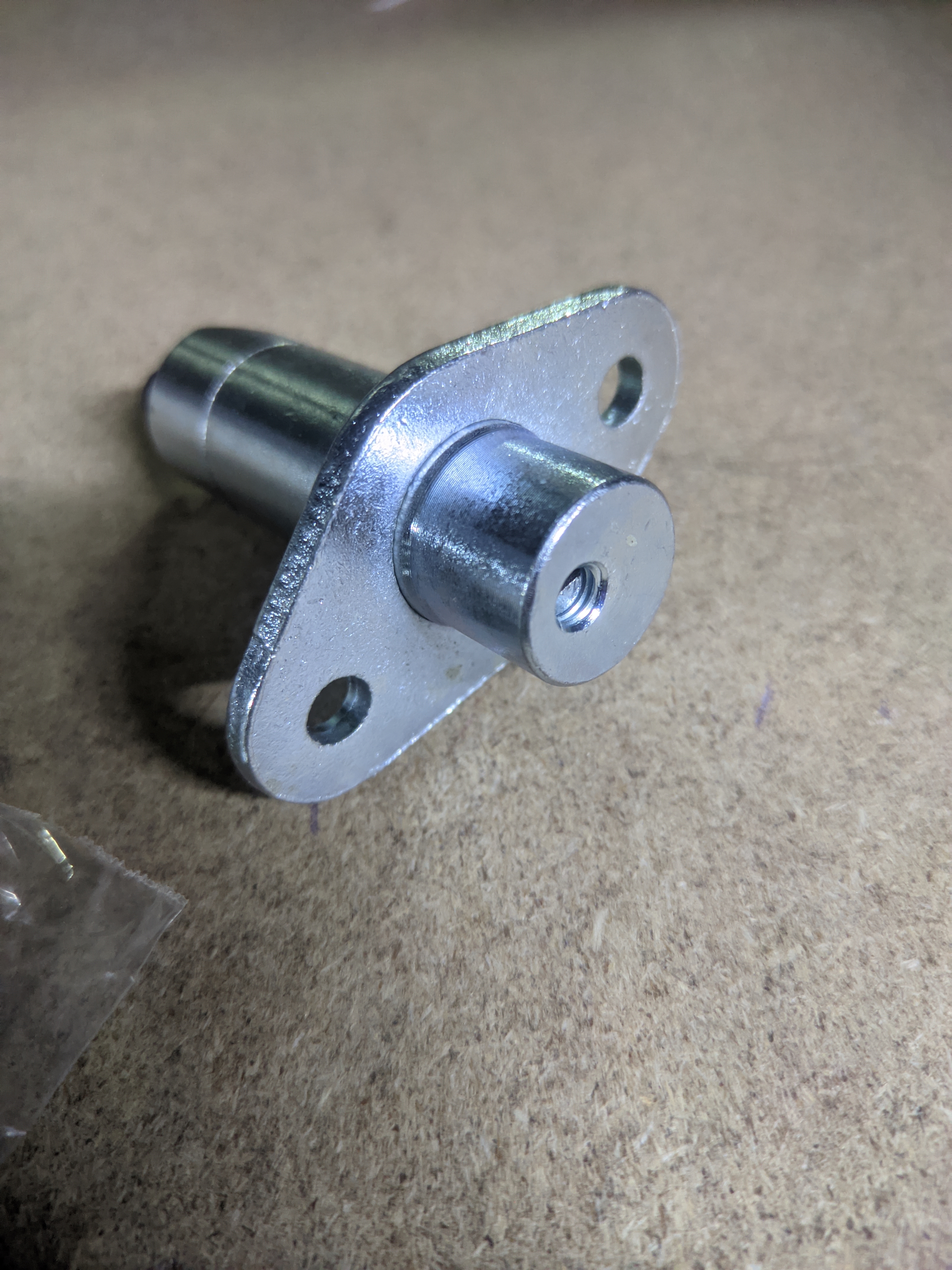

Поставил новый оригинальный авто натяжитель в коробке лада имидж (Пилот 2 версии), проверил, натяжение отличное :)
Но это ничего не дало, двигатель нестабильно работает и звенит при наборе скорости как описал выше.

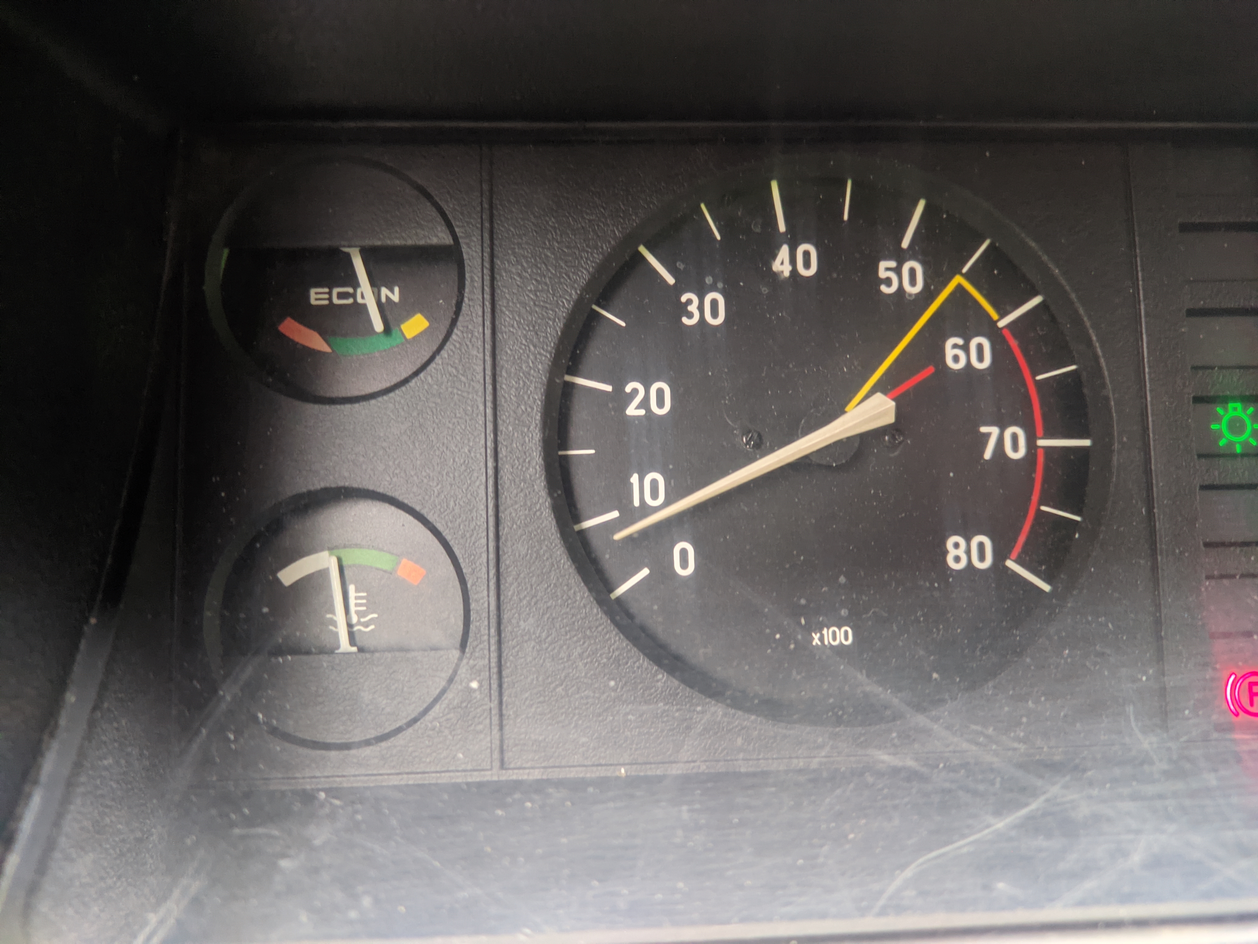

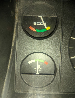

Низкое разряжение во впускном тракте на холостом. Показания эконометра - смог только подцепить другой прибор (думал, что с моим что-то не так) все также и машину трусит и расход бешеный, раньше такого небыло стрелка на хх была либо четко в переходе с зелёной в жёлтую либо в жёлтой. К сожалению вакуумметра не имею и сказать в цифрах не могу.
Раньше было так
А теперь так
Коэффициент коррекции примерно 0,9 , дым машиной подсосов не обнаружено.
Сообщения: 47837
Благодарил (а): 1515 раз
Поблагодарили: 3787 раз
Посторонние шумы, стуки в двигателе на классике
Непрочитанное сообщение Антон80 » Вс июн 15, 2025 13:08:39
Axelfelds писал(а):
Вс июн 15, 2025 7:58:44
При подсосе воздуха было бы наоборот. Может, топливо сильно давит.
Отправлено спустя 1 минуту 24 секунды:
Лучше пропиши в поисковике "высокое давление во впускном коллекторе". Там причин миллион может быть.
Отправлено спустя 2 минуты 37 секунд:
А катализатор еще есть?!

Непрочитанное сообщение Буйный » Вс июн 15, 2025 16:30:47
Вс июн 15, 2025 13:12:40
Правильное направление. Выпуск не забит? Картошка, свекла, три крота...?
