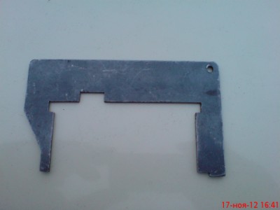

Уровень в поплавковой камере выставлен по калибру, даже с запасом, так что поплавки толково касались калибра.
Всё установлено, пробный запуск: Работает, но из главной дозирующей системы капает топливо... :-J
Снимаю топливный шланг, обратку, снимаю крышку карба - уровень выше нормы. Беру отвертку и на глаз выставляю уровень, ориентируясь на параллельность крышки и тех. отливов поплавков. Ставлю назад, капели нет, всё сухо, плюс двиг очень чувствителен к винту качества. Вот вам и калибр, ё-маё

Medved@790 писал(а):я ж грю с фонариком и на хх в карб надо лезти)
Спасибо, брат, так и было, только с фонарём, но тогда калибр каким местом? По размерам всё в норме (проверял штангелем). Видимо для поживших карбов свой калибр.
Сообщения: 20011
Re: Карбюратор это просто.
Непрочитанное сообщение Medved@790 » Сб ноя 17, 2012 18:02:09
я и дядь Толь всегда советуем мерить ФАКТИЧЕСКИЙ уровень топлива, а ны зазор поплавков и т.д.

Medved@790 писал(а):я и дядь Толь всегда советуем мерить ФАКТИЧЕСКИЙ уровень топлива, а не зазор поплавков и т.д.
Зачем тогда калибр придумали, для премии разрабам?

Ясно, короче, берёшь жик на 125, сверло 1,5 мм, трубку от 165-го, руки-заточки и в путь.
Прошёл сегодня техосмотр с первого раза. После настройки карба СО 0,7 на ХХ, и на 3000 об. тоже 0,7. Калибр в топку!
