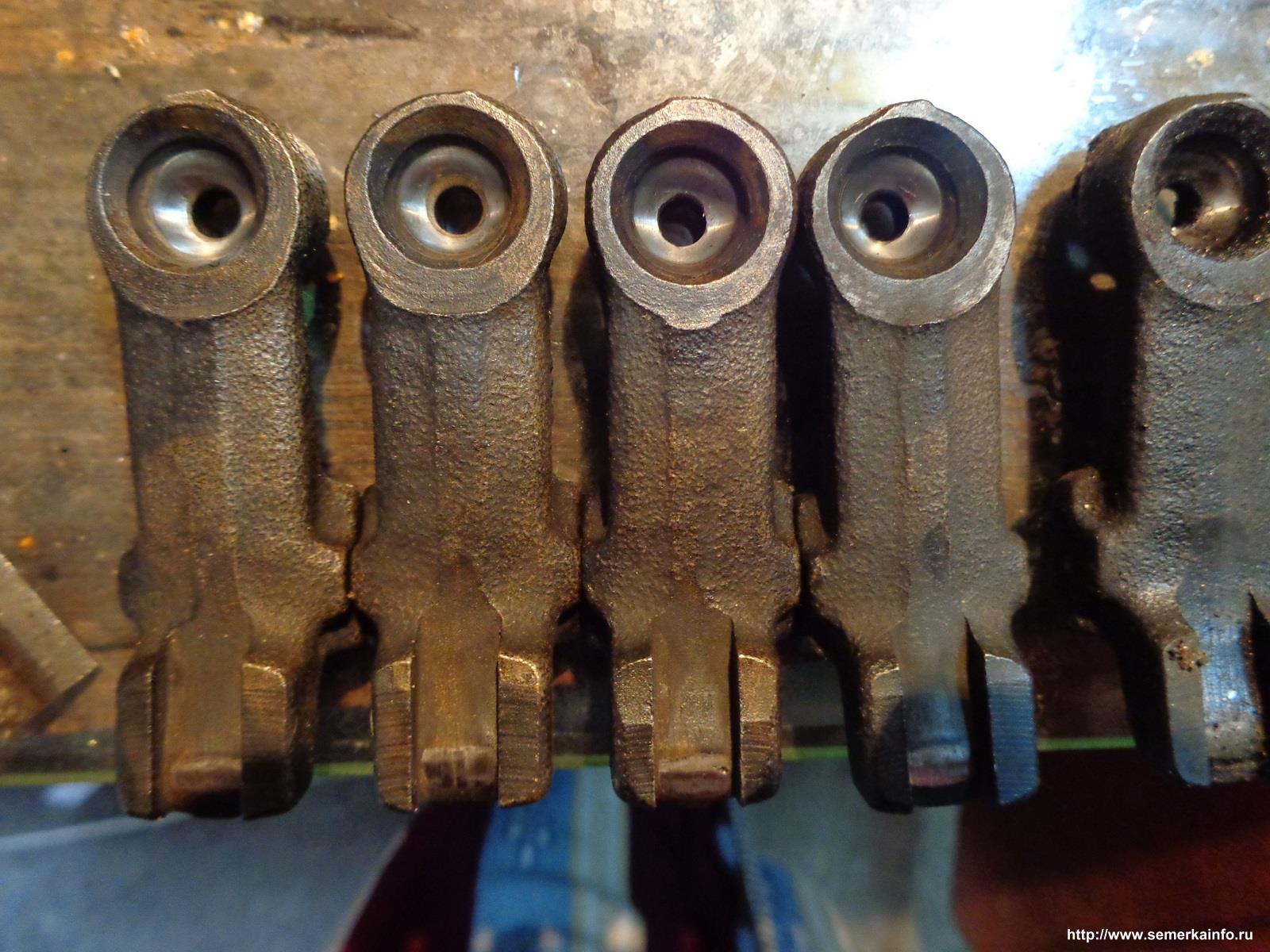

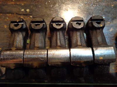

zombie177rus, если я сюда залью фото своих старых кулачков и новых(в смысле б\у), можно будет попробовать что-то разглядеть?
Поблагодарили: 1275 раз
Re: Регулировка клапанов (регулировка щупом, контроль рейкой
Непрочитанное сообщение zombie177rus » Ср сен 10, 2014 5:42:09
Пробуй, но информативность фото таких железок 30-50% . Как сферу по фото измерять??? :psih:

Итак (прошу прощения за качество фотографий, фотал на распредвал).
Это мои старые.
Это купленные вчера на разборе (несколько штук, которые я успел отмыть).
Это мои старые.
Это с разбора вчера.
Непрочитанное сообщение zombie177rus » Ср сен 10, 2014 10:47:37
Старьё в утиль точно. Фото тёмные ....
