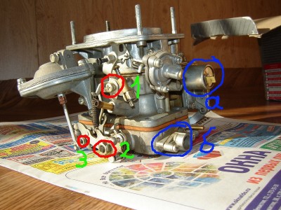

у меня была уже проблема с большими оборотами при прогреве на вытянутой ручке заслонки, иначе глохла
сегодня пускал двиг, обороты лезут под 4000 (!) :crazy: , приоткрываешь заслонку - двиг глохнет, кое как посбил до около 3000 , так погонял, потом скинул до 1500-2000.
Под цифрами 1 и 2 отмечены узлы, в которых у меня есть небольшие люфты, у цифры 3 уже не помню, был люфт али нет.
Может ли быть от этого и что делать? Это выработка деталей или что?
Искать железо в магазинах?
Под буквой А эл.магн.клап.ХХ,а у меня стоит экономайзер принуд.хх с выключателем. А разница в чем? :question:

prostovanzo писал(а):Под буквой А эл.магн.клап.ХХ,а у меня стоит экономайзер принуд.хх с выключателем. А разница в чем? :question:
Ну на картинке, под этой буквой электромагнитный клапан ХХ. А экономайзер принцип работы такой же но строение другое. Находится он за винтом количества смеси к которому подсоединяется шланг идущий к электропневмоклапану. Хотя обе системы в целом можно назвать экономайзером, и называют.
