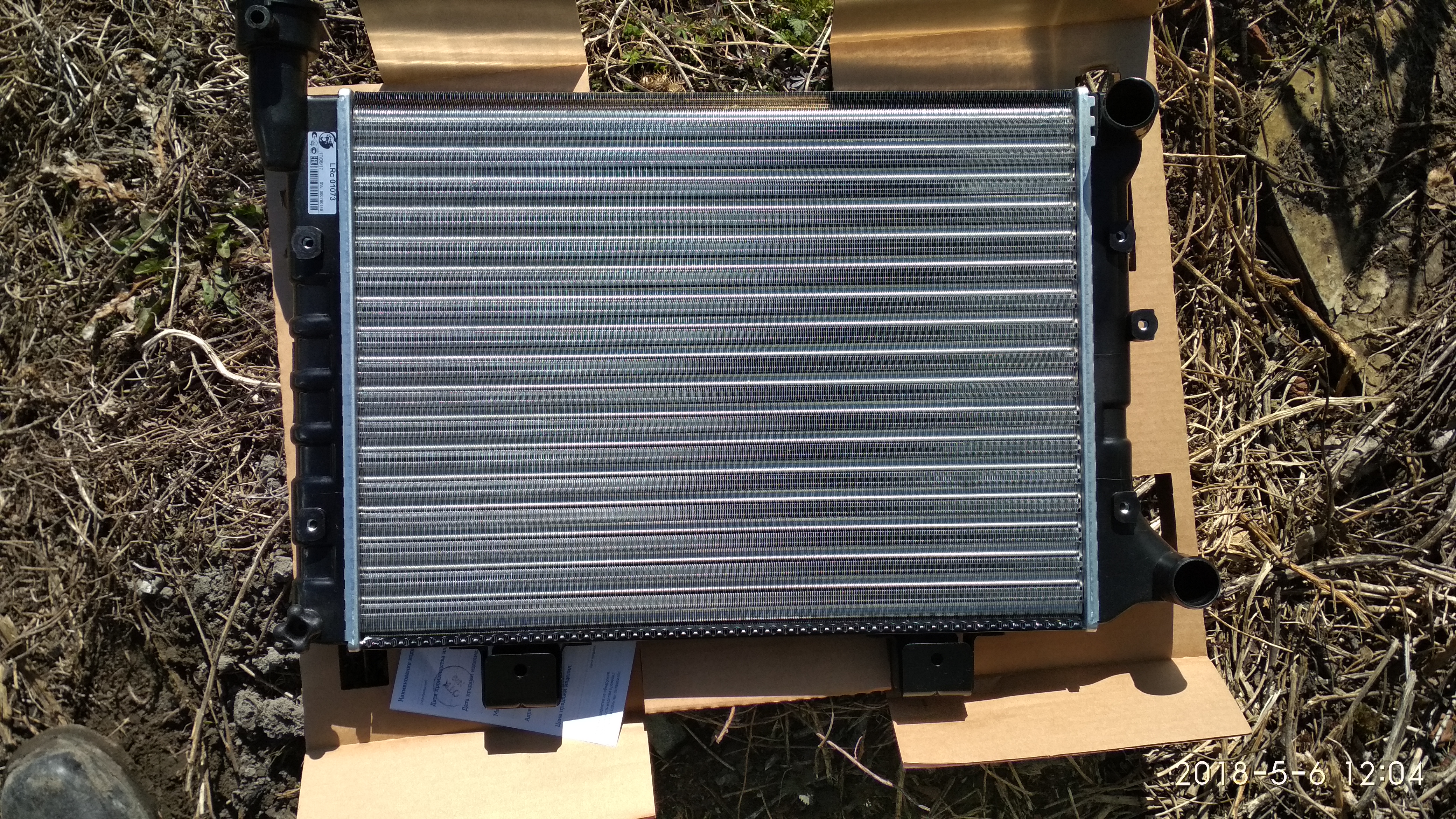

Друзья, чем промыть старый медный копеечный радиатор от иржи внутри??? Печку купил люминий, а вот менять главный нет ни желания ни возможности! Радиатор снят само собой так как копеечка на кап ремонте))

byran писал(а):Печку купил люминий, а вот менять главный нет ни желания ни возможности!
Лимонная кислота, промывки радиатора и подобные злодеяния, только не факт, что:
а) он не потечет
б) крупные ошмётки не забьют соты
в) это целесообразно
Но промыть то можно как угодно :whistlin: да и ремонт разным бывает... :eptel:

Купил алюминий от 2106, решил не городить со старичком. Буду ставить, есть может хороший гайд как его упихнуть на 2101!? спс
Непрочитанное сообщение Tolik2402 » Пн май 14, 2018 6:48:54
https://www.drive2.ru/b/444918/
Добавлено спустя 34 секунды:
глянь здесь

Спасибо, видел ето, но вот интересно надо ли 100% пилить?! Походу буду сам смотреть как впихнуть!

не пили. сделай кронштейны меж телевизором и радиатором, правда радиатор приблизится к вентилятору сильно, но площадку акб всеравно придется подправлять.

Какие имеешь ввиду кронштейны!? Я прикидывал, там площадка вроде не упирает, скорее упирает большая нижняя часть (пластик) в лонжерон! Постараюсь пофотать че там и как.
И как я понял если не ставить електро-карлсон то телевизор не лешает!?

Всё нормально встаёт и пилить ничего не надо, 06 по ширине как 01, о каких лонжеронах речь? Вопросы там только в креплении.
Непрочитанное сообщение Tolik2402 » Пн май 14, 2018 10:54:40
я имел ввиду что крепежные отверстия 2101 и 2106 не совпадают

Fox писал(а):Всё нормально встаёт и пилить ничего не надо, 06 по ширине как 01, о каких лонжеронах речь? Вопросы там только в креплении.
Я немного прикидывал, 06 шире немного! Фото сделаю по факту!

Я ставил на копейку знакомому радиатор от своей машины (1990 года), крепеж-да, не совпал, я слушал всё "по спорту", ещё в 16 году закрепив радиатор проволокой к штатным отверстиями радиатора через резиновые проставки и человек ездит так до сих пор
