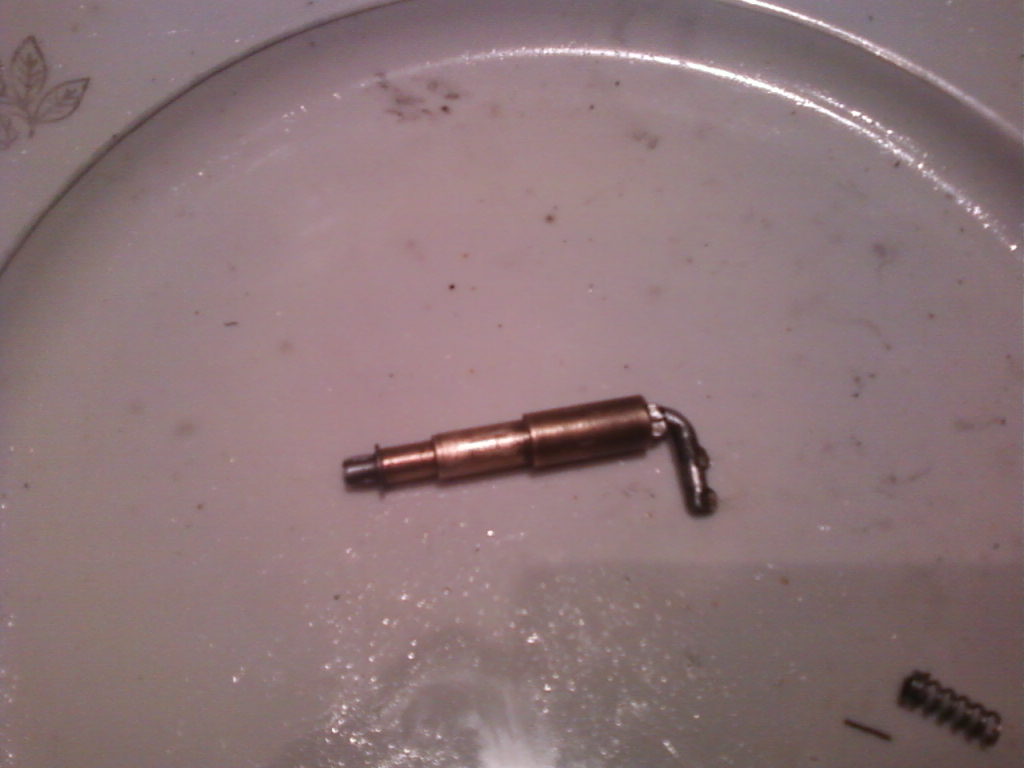

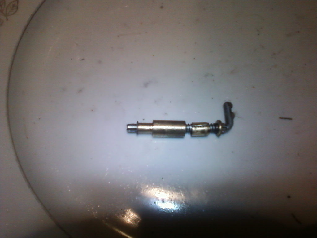

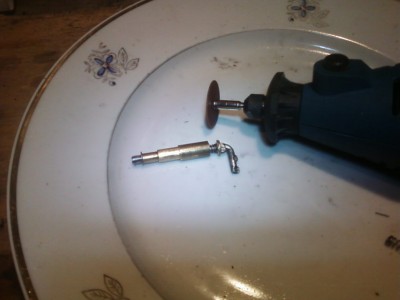

Вот мож кому нада - из закрытой телескопич тяги пускового устройства карбюратора сделал только что открытую. Обпилил лишнее. А то она у меня как и у других заедала всё время. Правда я себе уже купил новую поставил... опять поспешил купить... а ведь всё делается на раз плюнуть.
