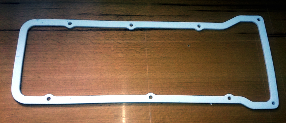

Есть силиконовая прокладка крышки клапанов, классика. Эластичная, долговечная (не требует замены после повторного снятия крышки). Высота 4мм - что позволяет притянуть крышку даже в тех случаях, когда резьба шпильки очень высока от плоскости или не доходит места посадки (обычно приходилось подкладывать шайбы).
До этого, мне приходилось ставить сразу две резиновые прокладки, но и при этом, все равно замена их после снятия крышки..
есть ещё такие, могу выслать.

Как устранить течь масла из-под клапанной крышки?
Видимо пригодились самому...
Они сейчас в магазинах в продаже есть.
И под цвет можно подобрать и вроде даже силиконовая армированная существует.

Кстати итоговым решением практически на любом автомобиле для меня стала силиконовая прокладка крышки...

Силикон я тоже выбрал
