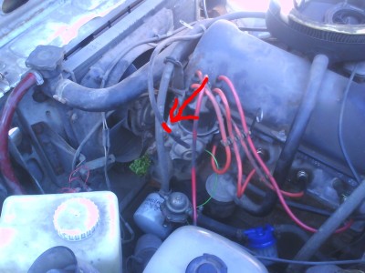

История такая: машина стояла прошлую зиму, прошлым летом катались два раза, эту зиму стояла. Масло залили прошлым летом, машина проехала 100-200км. Вчера завёл машину, покатался пол часа. Сегодня снова завёл, откатил назад поближе в окнам дома(тянул фен, чтобы снять тонировку) через три часа машина не завелась. Пробовал по всякому, но безрезультатно. Свечи оказались мокрыми и чёрными, я их протёр, двигатель разок рыкнул и опять только стартер крутится. Воздушный фильтр по краям с чёрным нагаром, как с внутренней стороны глушителя, мне это показалось странным. И ещё трубка, которая идёт от карбюратора к э цилиндру от которого идут провода к свечам, так вот в ней была небольшая дырка, как-будто она протёрлась - замотал скотчем(на фото я выделил это место красным). Итог - посаженный аккумулятор. В общем, что посоветуете?

дырка в шланге

ну дырка на шланге на работу двигателя на ХХ не мешает. так что и с этой дыркой будет заводится без затруднений
