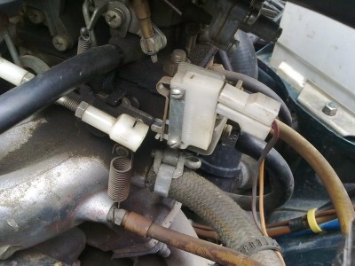

Medved@790 писал(а):ЭМК
где он? :i
Re: Холостой Ход и все что с ним связано.
Непрочитанное сообщение гость » Чт май 03, 2012 7:41:27
На снимках Озон, на котором его нет.
Непрочитанное сообщение гость » Чт май 03, 2012 7:45:58
Димьян,
ТУТ.
ЗЫ. Ближе к шлицу под отвертку.

гость писал(а):Димьян,
ТУТ.
Что тут не могу открыть. Я с тела

Непрочитанное сообщение Антон80 » Чт май 03, 2012 9:22:03
Димьян
тут- это не здесь :)
картинка была ранее

Антон80 писал(а):Димьян
картинка была ранее
Да это я ,с этой долбаной работой,ступил. Подумал что слово(ТУТ)-кликабельно. Кстати с ХХ вроде разобрался ,походу винт качества мозг парит
