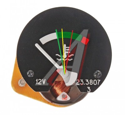

Меня сначала напрягало поведение показателя температуры,потом забил,сейчас примерно вот так показывает:
Зелёный цвет-на трассе
Жёлтый цвет- в потоке/светофоры город
Красный цвет-лето пробки включение вентилятора
Поблагодарили: 1275 раз
Re: Система охлаждения. Общие проблемы, том 3.
Непрочитанное сообщение zombie177rus » Вт мар 18, 2014 19:19:00
Отлично...
