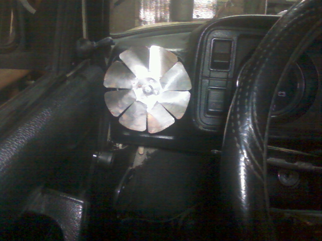

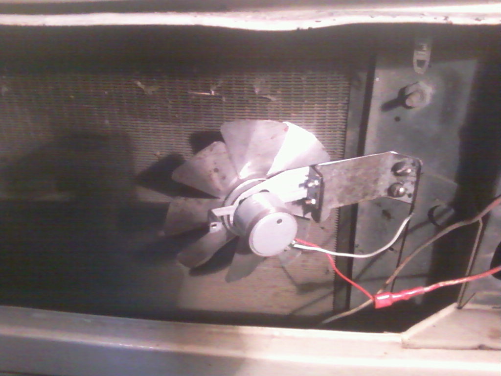

Ну вобщем делаю себе примерно так - моторчик 4 тыс оборотов в мин. Маслает не по детски. Сначала поставил его в салон как вентилятор, но получилась газонокосилка.. поэтому втулил его на радиатор. На случай стояния в пробках в жару. А в салон послабше куллер поставлю.

Да зачем он на радиаторе? :confused:
Re: Система охлаждения. Общие проблемы, том 3.
Непрочитанное сообщение X-TAZ » Вс июл 27, 2014 20:49:06
Я ж написал...когда стоиш в жару в пробке стрелка начинает подыматься...так вот чтобы критически не поднялась... буду спасаться этим. Должно помочь - я уверен.

ИМХО, жестокий колхоз :psih:
Непрочитанное сообщение X-TAZ » Вс июл 27, 2014 20:56:22
Антон80 писал(а):колхоз
ну так у многих же стоят электровентиляторы. Вот и я прифигачил. Только как дополнительный.

дак стоят то с диффузорами вплотную к сотам, а не так далеко. а прикинь если крепление поведет и радиатор повредит?
к тому же диаметр карлсона очень уж незначителен. идея конечно полезная.
Непрочитанное сообщение X-TAZ » Пн июл 28, 2014 8:03:39
Ну крепление я тоже думал помощнее сделать. А большего диаметра не нужно, так как это доп. Вентилятор, а не основной. А кожух не нужен, чтобы охватывало больше площадь, потому наискосок поставил я. Вобщем буду экспериментировать.
