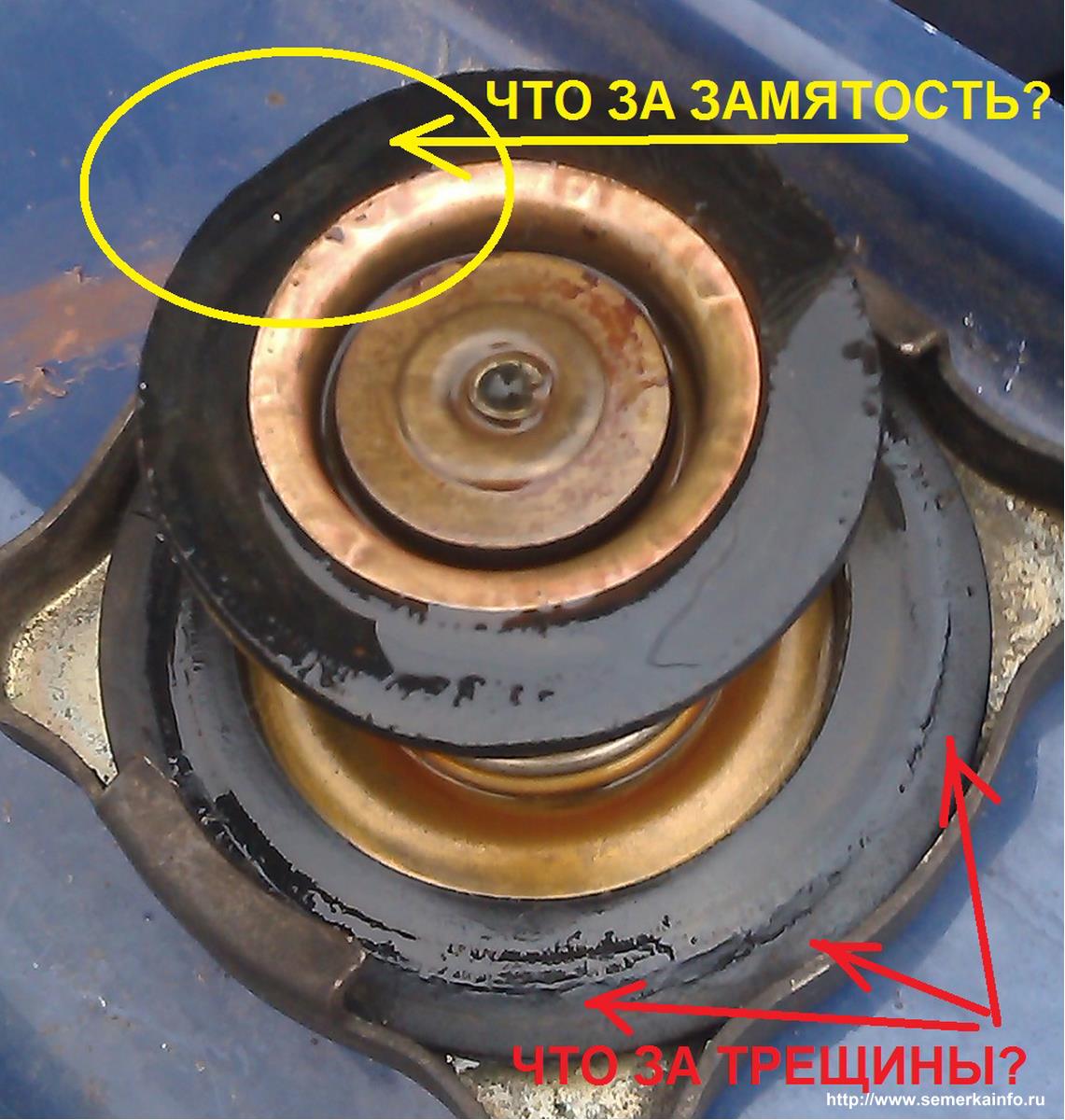

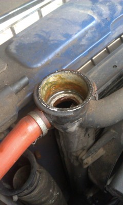

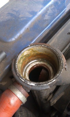

отправляю фото горловины радиатора
[size=85][color=green]Добавлено спустя 1 минуту 3 секунды:[/color][/size]
и ещё

сама пробка

мас писал(а):отправляю фото горловины радиатора
Судя по фото - горловину нужно как следует очистить от накипи и ржавчины (и внутри и снаружи).
А уже потом смотри на деформацию кромки горловины и деформацию внутреннего обода.
И - возможно - крышка проблемная (на фото обозначил желтым и красным).

по поводу крышки. ставили новую - также тосол бурлил.

мас писал(а): ставили новую - также тосол бурлил.
новая крышка не значит хорошая, делают их почти в каждом подвале нашей необъятной...

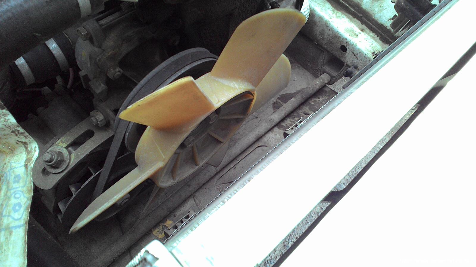

Мужики помогите советом! Думаю тема "баян", но внятный ответ для себя не нашел.
Ситуация такая-у меня стоит механический вентилятор охлаждения(5-ти лопастной),недавно начал не до конца закрываться термостат и двигатель не догревается. Решил поменять и теперь не знаю, на какую температуру открывания покупать новый. В магазинах есть 80,85С,на вопрос к продавцу какой нужен на мою систему, он не может ответить.
Вот теперь думаю, если поставить на 80С не получиться ли опять "недогрев" в прохладную погоду + холодная печка или поставив на 85С будет кипеть в пробках и жару.
Первый раз столкнулся с такой системой на личном авто,машину недавно купил для учебы жене,у дедушки из деревни, авто 98г в хорошем состоянии .У самого на первой машине тоже 7-ке с электро-вентилятором стоял на 85С.

1. 5-лопастной вентилятор на ВАЗе я ещё не видел. По возможности фото, плиз ...

Непрочитанное сообщение maxim72 » Пт окт 10, 2014 9:01:12
Фото прилагаю, правда фоткать было очень тесно, но лопасти вроде видать. Такой вентилятор я вроде видел на старой 21 ниве, но могу ошибиться.

Один я вижу 6 лопастей?
