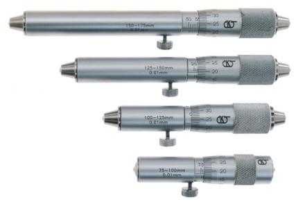

нутромер---что это за зверь такой....как им можно диагностировать кольца на поршнях :hmmm:

Непрочитанное сообщение Антон80 » Чт июл 04, 2013 21:19:50
как микрометр, только наизнанку. Обычно с ним в комплекте и идет.

Непрочитанное сообщение Антон80 » Чт июл 04, 2013 21:32:44
Ну у меня дома и на работе есть микрометры, в пластмассовой коробочке. И в этих же коробочках в поролоне место для нутромера, в обоих. Возможно это частный случай, спорить не буду.

Антон80 писал(а):zombie177rus
Индикаторный нутромер?

Не знаю, как называется :i
Цилиндр сантиметра полтора толщиной, крутится и раздвигается. Концы закруглены. Посередине шкала, как на микрометре.
Поблагодарили: 1271 раз
Re: Шумы,стуки в двигателе
Непрочитанное сообщение zombie177rus » Чт июл 04, 2013 23:13:56
А фото можно?

Непрочитанное сообщение Антон80 » Пт июл 05, 2013 5:53:18
вот точно такой, как самый нижний

Непрочитанное сообщение zombie177rus » Пт июл 05, 2013 19:02:18
Измерение цилиндров более информативно. После 50ткм замена колец автоматом.
