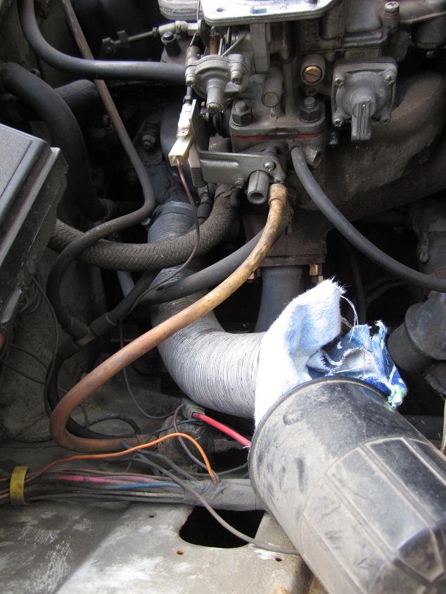

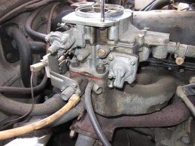

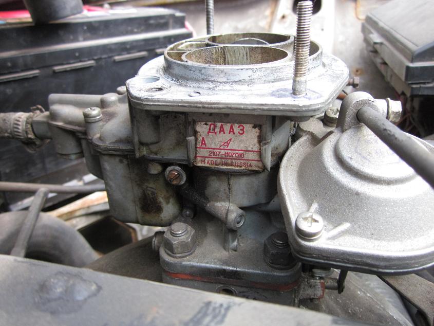

Сегодня смотрел микропереключатель. Так вот, как видно на фото (обведено красным) к одному выводу переключателя вообще не подключен провод (и этот провод я нигде не нашёл). То есть микрик не рабочий? Пытался проверять его: поворачивал рычаг по часовой стрелке (обведено синим) и при со прикасании с усиком (обведено зеленым) щелчка не было.
П.С да, и ещё выяснил, у меня карб ДААЗ 1107010
Подскажите как быть в такой ситуации?П.С да, и ещё выяснил, у меня карб ДААЗ 1107010

Судя по фоткам, у тебя карб Озон, читай эти темы, мне кажется всё в эпхх, что то там глючит, может трубка на карбе выделуется. Но по ходу это он.
Т.е. получается под нагрузкой всё работает, как врубается система ХХ начинает глючить, это тебе надо или самому разбираться с книгами или поехать к ПРОВЕРЕНОМУ карбюраторщику или вобще заменить на другой типо солекс.
У тебя на фотках не видно пневмоклапана, он хоть есть? По идее должен быть.

Traktorist, что-то не сходится одно с другим. Да еще и противоречит третьему.
Оно у тебя либо ездить нормально не должно при отключенном микровыключателе, либо колебательного процесса быть не должно при отключенном электропневмоклапане.
Покажи, как шлангочки у тебя подключены.

Traktorist,Traktorist писал(а): И если я это сделаю, какие будут последствия?![]()
доподлинно можно будет сказать, когда выложишь как оно у тебя сейчас подключено. А так - абсолютно ничего смертельного, будет как без ЭПХХ. Должно заработать ровно.

Traktorist, на твоем рисунке не хватает провода (красный круг), идущего на колодку X11 (помечена желтым цветов) контакт 2 и 4 (2 и 4 контакт перемкнуты вместе). Восстанови провод и проверь без перекидывания трубок!
Удачи!
Удачи!

Да. Еще. По поводу миркопереключателя: на свой зеленый кружок не смотри. Надо, чтобы при отпускании педали газа мигропереключатель нажимался (контакт размыкался) пластиной, на которой тяга от трехплечного рычага (пластмассовая тяга надета) а при самом минимальном нажатии выключатель отжимался (контакт замыкался).

Nonamer
регулировка микрика - то уже второй этап. Чтобы не путаться, пусть попробует для начала провода подключить.

гость, если микрик не будет отрегулирован - нормальной работы ЭПХХ он не увидит.

Nonamer,
это понятно.
Просто я за поэтапное выполнение работ, особенно в случае начинающих товарищей
это понятно.

Я тоже. Сначала провод, затем микрик. И проверять!гость писал(а):я за поэтапное выполнение работ

Показываю фотографии как и обещал:
Вот на этом фото показано положение при котором подсос вытянут на 1500 и при этом обороты плавают (как я и указывал в перовом сообщении). В этом положении микрик щелкает с перерывами в 2 секунды.
Прости не очень понял тебя. Что за колодка x11 и контакты 2 и 4. Это нужно на какой то схеме смотреть?Nonamer писал(а):Traktorist, на твоем рисунке не хватает провода (красный круг), идущего на колодку X11 (помечена желтым цветов) контакт 2 и 4 (2 и 4 контакт перемкнуты вместе). Восстанови провод и проверь без перекидывания трубок!
