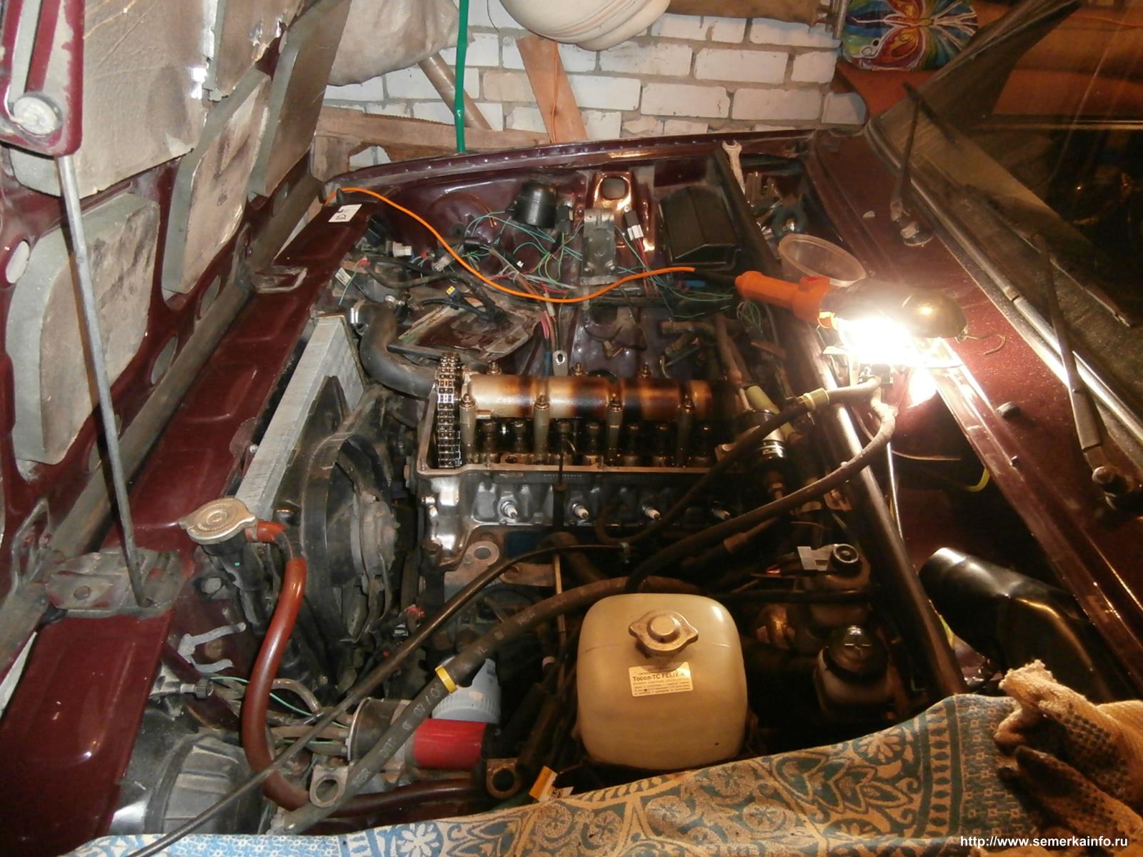

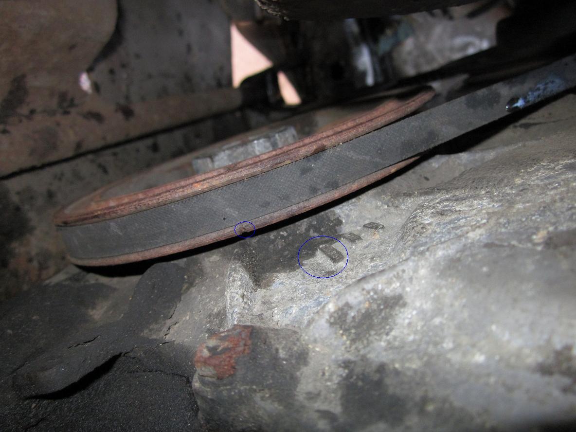

Сперва оказалось что метки не совпадают, то есть когда метка на РВ совпадает с меткой на шестерне, то внизу метки не совпадают, как показано на фото. Плохо ли это? и можно ли так ездить?

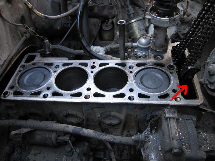

Второй вопрос. При снятии головки часть оставшейся ОЖ попала в блок двигателя, куда показывает красная стрелка. Если посмотреть, на дне видна жидкость. Нужно ли её оттуда откачать или просто потом масло заменить?

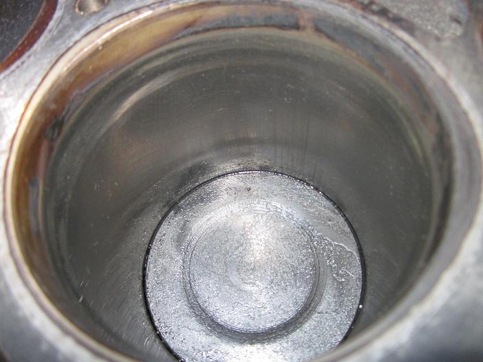

состояние поршней и цилиндров примерно такое

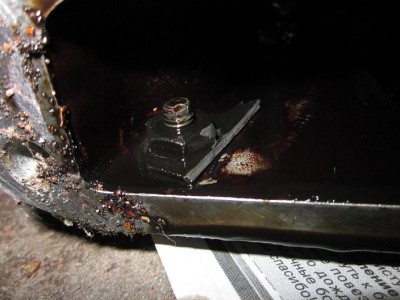

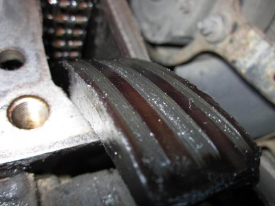

Вот, самое интересное. Как я понял это обломок успокоителя цепи? На сколько плохо что он был так обломан?

Похоже на то,что цепь вытянута,хотя пробег ещё мал,если несовпадение на ползуба по звезде РВ,то еще терпимо,поездит.
Сомневаюсь,что много тосола попало в картер при снятии ГБЦ.По идее,масло при снятии ГБЦ не меняется.

Traktorist писал(а):. Как я понял это обломок успокоителя цепи?
Да.Ломает успокоитель по причине того,что цепь по ней бьёт.Либо не натянули вовремя,либо цепь изношена и натяжитель её уже не натягивает.

Ясно. Я тут понял что надо было при выставлении ВМТ метки совмещать на КВ, а не на РВ и звезде? Тобишь у меня стоит сейчас не в ВМТ. Если я проверну ещё раз колено и поставлю ВМТ по метке на шкиве КВ так правильно будет?

Traktorist писал(а): Если я проверну ещё раз колено и поставлю ВМТ по метке на шкиве КВ так правильно будет?
Два раза(720 гр). Ставь ВМТ по КВ и смотри на метки РВ, как писАл рустем.

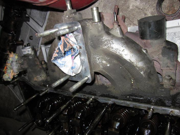

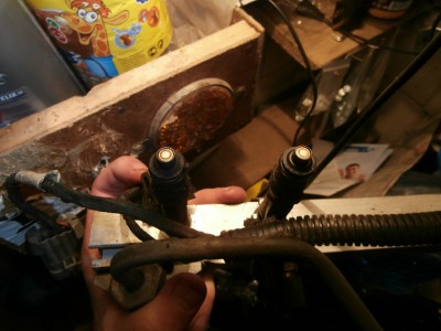

снял основное оборудование, мешающее снятию головки. Заметил на впускном коллекторе особенность: на 4 цилиндре канал в налёте :hmmm: почему такое может быть?
сами каналы в головке тоже в налёте даже в отложениях, форсунки вроде чистые, под клапанной крышкой немного грязи, но это всё отмоем... у меня ещё вопрос! я боюсь снимать распредвал... вдруг я потом не смогу отрегулировать клапана или там ничего совсем сложного не будет, хотя как я понял из мурзилки снять головку невозможно без снятия распредвала и шестерни. Вод думаю заодно попробовать поменять маслосъёмные колпачки... надеюсь форумчане помогут мне впервый раз сделать это своими ценными советами!

про нагар предположу что это от теплонагруженности четвертого горшка и его хлипкого охлаждения, не ты первый и не ты последний - случаев много. так что замена колпачков обязательна.
Направляйки проверить на наличие люфтов.
Компрессия не беспокоила пациента?

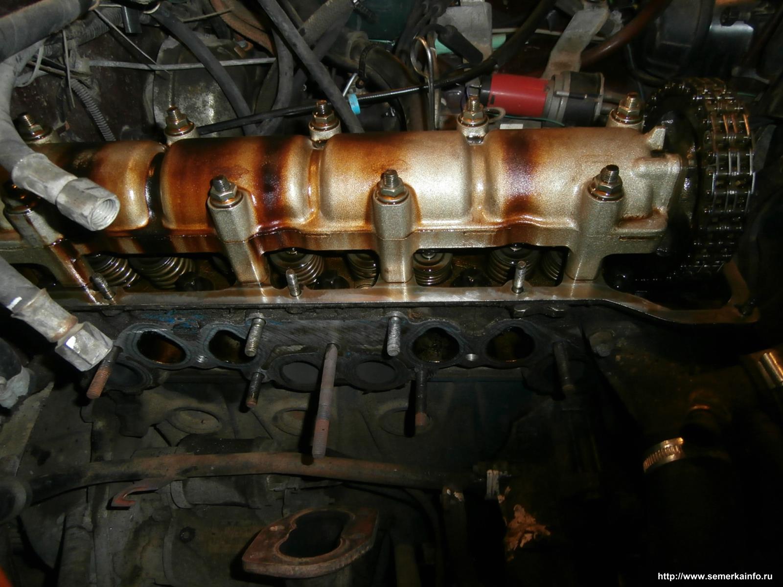

MISTIK93 писал(а):... хотя стараюсь всё вовремя делать с машиной
MISTIK93,
так а такие ужасные следы на корпусе распредвала раньше были? А то ты что-то за дымит или берет вроде бы писал.

MISTIK93 писал(а):следы были давно, а так я думаю нагара и налёта мало для пробега 74 тысячи
Да я не про нагар как таковой, а именно о полосах. Ты в курсе, о чем они говорят?
Сальники клапанов?

Непрочитанное сообщение гость » Вт фев 19, 2013 1:20:35
ага.
