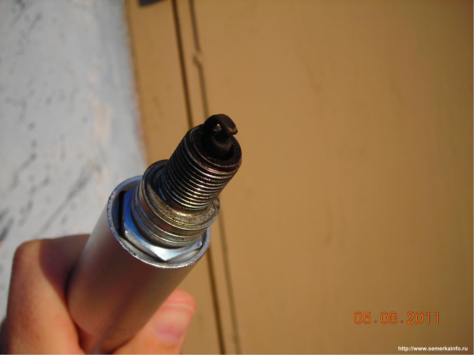

Сегодня ещё раз выкрутил в первом цилиндре фото прикладываю на фотке видно что именно резьба в масле , в сё остальное закопчённое
моя свеча

Непрочитанное сообщение Сусанин » Пт авг 05, 2011 18:39:27
какого рода копоть, масло или бензин? может смесью поигать еще?

Непрочитанное сообщение Mechanik75 » Вс авг 07, 2011 4:55:52
Доброго времени суток!вот я отчитаюсь о ремонте своего первого цилиндра.к мотористу правда я не попал т.к. он отсутсвовал,а попал к карбюраторщику!Осмотрев мои свечи он сразу сказал что всё ясно!Сухой нагар на свечах значит богатая смесь -неисправен карбюратор!
Я говорю- а масло на резьбе свечи?- аа а это ерунда это конденсат!!! Ну ладно ремонтируйте карб.Ну правда он прочистил промыл полностью и доказал мне закручивая винт количества смеси -движок начал пытаться заглохнуть!Кто мне скажет бывает ли такое явление как конденсат масла на резьбе свечи?

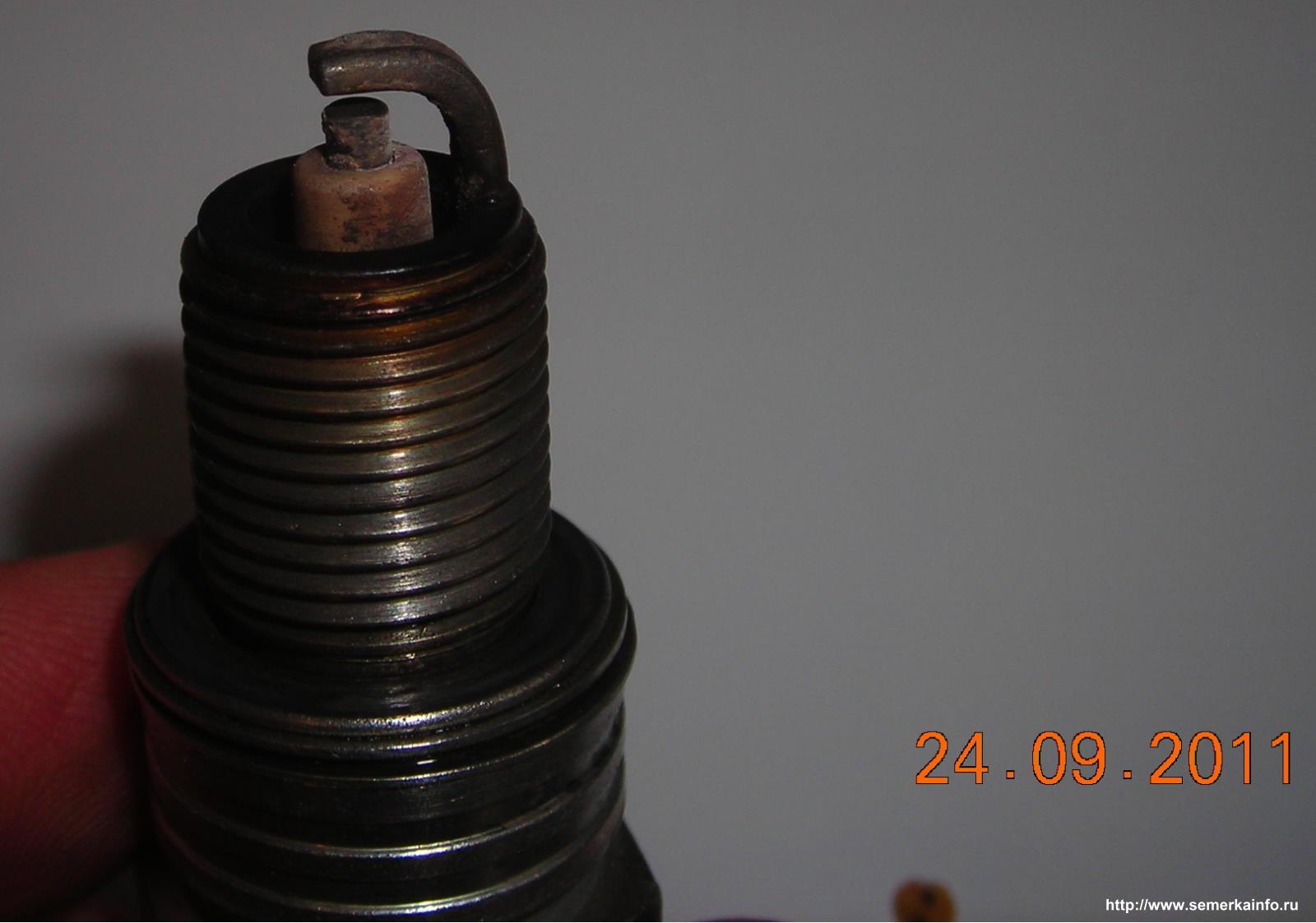

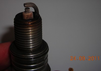

Непрочитанное сообщение Mechanik75 » Вс сен 25, 2011 13:43:05
доброго времени суток!отчитаюсь что получилось после последнего визита к мастеру -мотористу .Фото привожу той же самой свечи с первого цилиндра специально.Видите разницу по сравнению с первыми моими фотками?Полная разборка-чистка карбюратора + хороший бензин + замена всех сальников клапанов и вот результат!Желаю вам, уважаемые форумчане- чистого бензина и соответственно свечей вашего авто! :thum1:
видны сгоревшие наплывы масла соскабливаются легко
