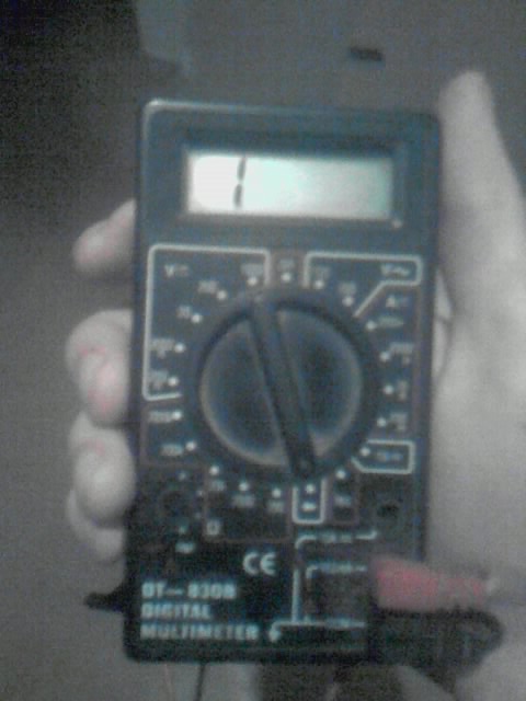

Они вообще-то мультиметром звонятся прекрасно. Обычно сопротивление у них порядка 10-30КОм

Re: Трясет машину, падают обороты
Longenen
если можно поподробнее как прозвонить? я плохо в этом понимаю...
Dennis
Берешь мультиметр, включаешь на замыкание один щюп к одному концу провода другой к другому.
Если не циферблате без изменений(или стрелка не двигается если прибор со шкалой) то выкидывай провод
Я таким мультиметром пользуюсь:

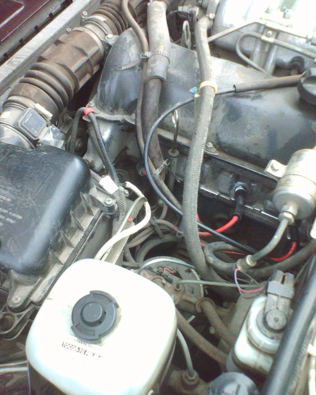

Dennis писал(а):левая пробита была!
свеча пробита, только вот не понятно как это определенно??? выдергиванием проводов не самый хороший способ проверки на инже...

Вот и я говорю.Dennis писал(а): у меня нет там ни чего, ни какого трамблера..(может он только на карбюраторных или я плохо смотрю?)
