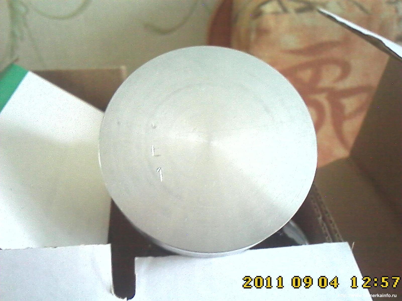

денисНИКОЛАЕВИЧ А ты не спрашивай у продавцов поршня на 75, 99, а то у них будут круглые глазки. Ты сам ищи маркировку на торце/днище поршня (!) - латинскую букву Е(класс диаметра поршня) и краску с цифрой(это для пальца).

друзья кажется всё стало ясным! нашёл я поршня только 76.0 класс Е 1 ! всё хорошо , а вот и различия между буквами когда диаметр одинаковый! поршня аналог моих по внешнему виду! здесь выложу фотки купленых мною поршней и отпишусь ниже о различиях!

денисНИКОЛАЕВИЧ
76, что на коробке и отмечено галочкой - это всего лишь номинальный диаметр.
Поблагодарили: 2288 раз
Re: кто скажет! про поршня.
Непрочитанное сообщение гость » Вс сен 04, 2011 8:26:49
Так что это то, что ты искал.

так скажем да .онинаи более похожи на те которые стояли!
