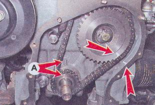

Всем доброго времени суток.
Проблема в следующем:
Как я уже после узнал, есть у семерок болезнь - обрывает успокоитель. Обнаружилось все следующим образом. Стал шуметь двигатель, и понято что это была цепь. я все это дело подтяну - машинка шепчет, проеду 1-2 км - снова шум. все, поставил машину на ночевку, и здесь неотложно дело. товарищ попросил выручить, дотянуть его до дома. ну я подтянул цепь, как положено, завелась, шептала, но и 500 метров не проехал появился снова жуткий шум. я уже не давая нагрузку, поехал считай на холостых. затянул друга ( пришлось кое где и погазовать), все с этим же шумом, и думаю, счаз подтяну снова цепь - и покачу домой потихому. в итоге, заглушил машину, произвел процедуру натяжения, начал заводить - херас два. завел с раза 6-го, все с тем же жутким шумом. завелась и очень плохо работала. глохла. первая мыслю - перескочила возможно цепь. вытянул подсос, чтобы не заглохнуть, и поехал домой. ехать - от силы 2 км было. приехал домой, поставил машину, заглушил, и думаю дай снова заведу, и фиг - не завелась, как я только не колдовал. и все это дело сопровождалось шумом-скрежетом цепи. на утро я попер пешком в магазин, купил новый натяжитель( т.к. думал, что и в нем дело) и новый успокоитель. снял клапанную крышку - и замер. поднял свой успокоитель в 2-х частях, весь искуреженный. он застрял на звездочке привода масляного насоса. фото есть. крепления успокоителя остались на болтах, но им досталось от цепи не мало. фото ниже. в общем, заменил успокоитель, поставил новый натяжитель, вроде натянул, выставил КВ и РВ по соотв. меткам, для пробы дернул пару раз стартером. и увидел что-то немонятное. все стартер мой крутит,но цепь ведет семя странно. в определенный момент, на участке от шестерни РВ и шестрени масляного насоса цепь ослаблется, и заново натягивается. и так с некой переодичностью. ломал голову, и на ум пришло только одно, цепь сильно растянута, натяжитель ее полностью не натягивает, а ослабляется она из-за того, что кулачки РВ закрывают клапана, т.е. под действием пружин клапанов и трения, РВ движется в перед на опр. кол-во градусов. Бробовал надавить на башмак, цепь натягивается, но между самим плунжером, и местом где он касается башмака - зазор мм 5-7. Появилось дикоежелание, наростить длину плунжера, но делать сего не стал. подумал - стоит пока завести. собрал все в обратном порядке, выставил КВ по метке 1 и 4 цилиндр в ВМТ, открыл трамблер, контакт бегунка повернул на контакт 4-го цилиндра ( на глаз) и стал заводить. и здесь опа, ничего не произошло. стартер маслает, а толку 0. ни вспышки. ничего. мертвый двигатель. и уже поворачивал трамблер во время заводки в разные стороны. эффект - о. бензин из карбюратора поступает. видно, что бензин поступает струей, при нажатии на педаль. Вопрос у меня в следующем, что может быть такое!? почему она не заводится!?
О машине:
2107
1990 г.в.
пробег 160 тыс.
двигатель не капиталился.
Прошу помощи.... Машина нужна как воздух.
Фото:

Ну если цепь перескочила то могло клапана позагибать нафиг. Снимай головку, там уже видно будет.

для начала надо все проверить (совпадение меток на шкиву и распредвале) проверить положение бегунка на трамблере могло и шестерню на поросенке провернуть (привод маслонасоса)
прям моя проблемма,решалось заменой поросенка и шестеренки.

ээх дружище как бы у тебя поршня с клапанами не поцеловались.
Снимай гбц смотри что там.

по поводу клапанов. не знаю, не сталкивался с их загибами, но так, чисто из рассуждений. Мое ИМХО:
Если бы загнуло клапана в различных направлениях( т.е. к примеру в разные стороны), или зангуло бы, не все сразу, а часть из них, то это было бы видно на примере поднятых клапанов. они стоят в линеечку, и ни один не просевший, т.е. не углубленный к примеру на0.5 мм.
И еще, по поводу загиба клапана:
все с этим же натяжением. как-то раз, то же ехал, все нормально было. за вечер, апру стандартных натяжений цепи. и тут снова этот скрежет, и машина заглохла. начинаю крутить стартером, двиг крутиться, но в определенный момент, стартеру становиться тяжело, и к примеру, если по звуку судить - то слышен провал. ну я, все со старой же мыслью, начинаю натягивать цепь. ключа не было, чтобы за КВ повернуть, немного вреред толкали машину. и вот не знаю, то ли я перестарался то ли что, но у меня заклинил двигатель. не в стандартном понимании этого слова. поясняю. двигатель крутиться до определенного момента, а потом ему как будто что-то мешает и все. если бы заклинил сам двигатель, то он бы совсем не крутился, а здесь - другая причина. промудохался часа 3. пока разобрал, снял клапанку, проверял натяжитель( хз за чем, сам не понимаю) проверял метки... ничего. все так же, крутился до определенного момента. пошел домой, и за чашкой вкусного чая, ко мне пришла в голову мысль. а может отдин из клапанов окртыт, и когда поршень поднимается в ВМТ, клапан не дает ему до конца поднятся. грушил на 1и 4 цилиндр. оказалось, поршня этих цилиндров были внизу, а вот 2 и 3 - вверх поднимались. и я заметил, что выпускной 2-го цилиндра опущен. 3-й не смотрел на радостях ) все это дело поставил как надо, 1 и 4 в ВМТ, сделал в своем понимании перекрытие клапанов ( может и не правильно называю этот момент, название вспомнилось из устройства УПК), т.е. когда клапаны 1 и 4 цилиндра закрыты. все, метки совместил, зажигание, до этого, прокрутил КВ ключом - все крутилось. все собрал, дернул стартер - и охохохоохх.... машина завелась) небыло предела моей радости ) вот. причина была втом, что перескочила цепь, нарушились фазы газораспределения, и все. а что не давло поршню поднятся - я уже написал.
samba писал(а):для начала надо все проверить (совпадение меток на шкиву и распредвале) проверить положение бегунка на трамблере могло и шестерню на поросенке провернуть (привод маслонасоса)
на шкиву КВ и метка на звезде РВ - совпадают. фазы правильные. ВМТ, оба клапаны закрыты на 1-м и 4-м цилиндрах. а вот ветки на самом КВ и на звезде масляного насоса - сегодня сдеалю.
Mr_Ice писал(а):или же для начала компрессию померь
компресометра нет. я думаю, доставить ПАЛеЦ в каждый и цилиндров, если будет воздух гнать - то не все так плохо. :) мерял компрессию месяц назад где-то. 1-8, 2-10, 3-10, 4-10. сегодня вечером отпишусь, о проделанной работе. а, ГБЦ снимать не охота. :)
