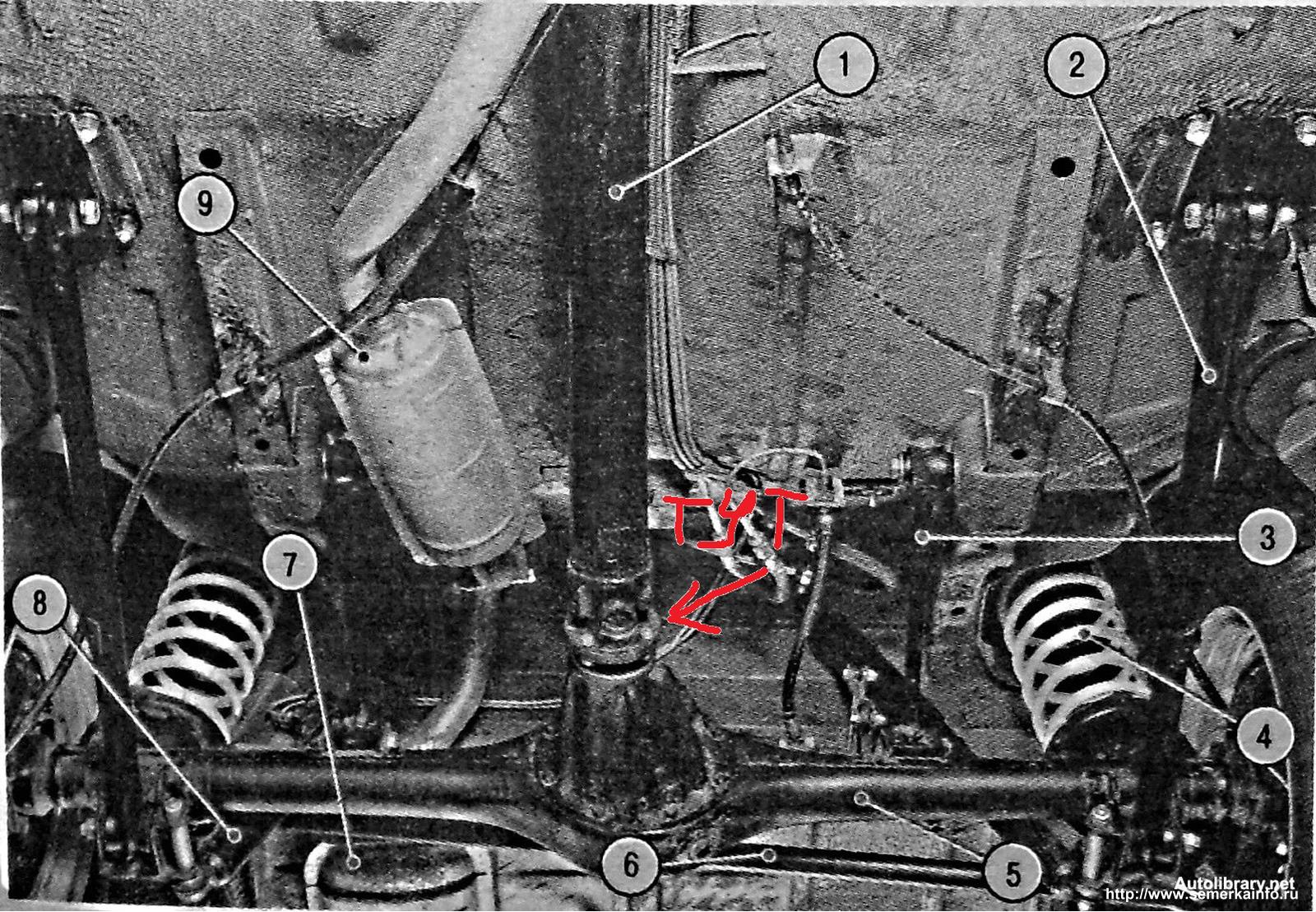

Нужна ваша помошь, откуда тут масло ?
Непрочитанное сообщение mag106 » Вс май 08, 2011 14:58:13
Заглянул чисто случайно под машину, и обнаружил масло, или как это назвать мясляный налет, откуда он тут взялся ?

mag106 писал(а):откуда он тут взялся ?
с редуктора...вернее с его сальника...если чуток,то забей и не парься.а лучше проверь сверху на редукторе сапун...
Re: Нужна ваша помошь, откуда тут масло ?
Непрочитанное сообщение рустем » Вс май 08, 2011 15:27:59
Скорее всего из-под ослабшей гайки хвостовика,если верить точности стрелки на рисунке

mag106 писал(а):да там как мясляный налет
mag106
в какой именно точке?
- Соединение кардана и фланца хвостовика
- из-под фланца хвостовика на корпусе редуктора

Непрочитанное сообщение mag106 » Вс май 08, 2011 15:33:57
Наверное из под фланца хвостовика на корпусе редуктора

Непрочитанное сообщение рустем » Вс май 08, 2011 15:36:53
mag106 писал(а):Наверное из под фланца хвостовика на корпусе редуктора
тогда сальник хвостовика потек,замена

Непрочитанное сообщение рустем » Вс май 08, 2011 15:49:15
мишаня писал(а):Bagrov писал(а):
то из соединения кардана и фланца хвостовика масло вытекло
пожалуй стоит задуматься о замене сальника..
сальник тут ни причем(гайка скорее всего ослабла),достаточно подтянуть гайку требуемым моментом и законтрить.Либо открутить гайку,вытащить шайбу,обезжирить,намазать герметика на шайбу и обратно все собрать
