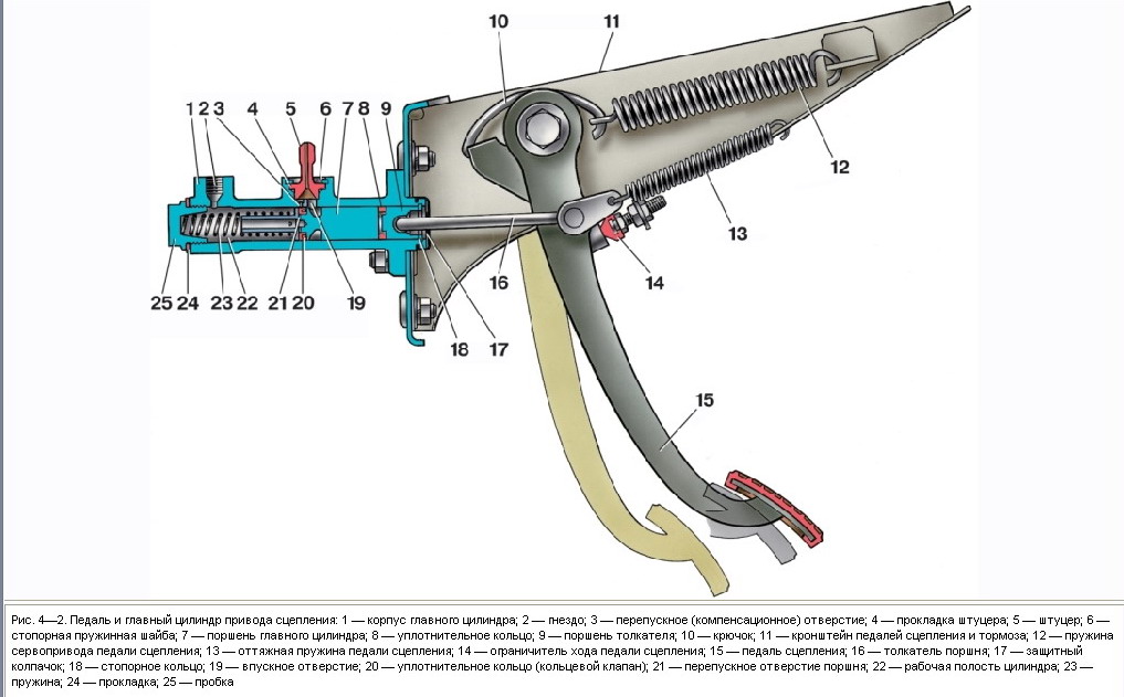

Непрочитанное сообщение byran » Вс ноя 20, 2011 19:28:31
Как можно объяснить такое поведение педали сцепы!?
Нажимаю, легко, потом в середине выжима слегка туго и в конце легко. Как маленький провал! Легко-туго--легко. Может такова конструкция безпаучной корзины, или выжимной подшипник не подходящий :slap:

Re: все о сцеплении...
Непрочитанное сообщение Alex** » Вс ноя 20, 2011 19:40:52
дык вот жеж :
педаль мягко нажимаеться , особенно ближе к полу
http://www.autoprospect.ru/vaz/2107-zhi ... eniya.html
крючок 10 - это своего рода усилитель нажтия на педаль, первые пол хода педали нужно преодолеть натяжение пружины, а вторые полхода, эта пружина сама тянет педаль, облегчая выжим,
Сусанин писал...
Непрочитанное сообщение Alex** » Пн ноя 21, 2011 10:46:49
byran писал(а):Страница могла быть удалена или ее адрес мог измениться.
:hmmm: Хм... Шустро работают , вчера ещё читал... Ну в общем ничё такого там , пелаль сцепления с верхней пружиной из мурзилки. верхняя толстая пружина , которая под торпедой, работает как усилитель нажима на педаль - чем дальше жмёшь , тем больше помогает... Как то так.
Непрочитанное сообщение Буйный » Чт ноя 24, 2011 10:28:56
byran писал(а):Как можно объяснить такое поведение педали сцепы!?
Это объясняется особенностями устройства сервоусилителя педали на основе сервопружины, поз.12
