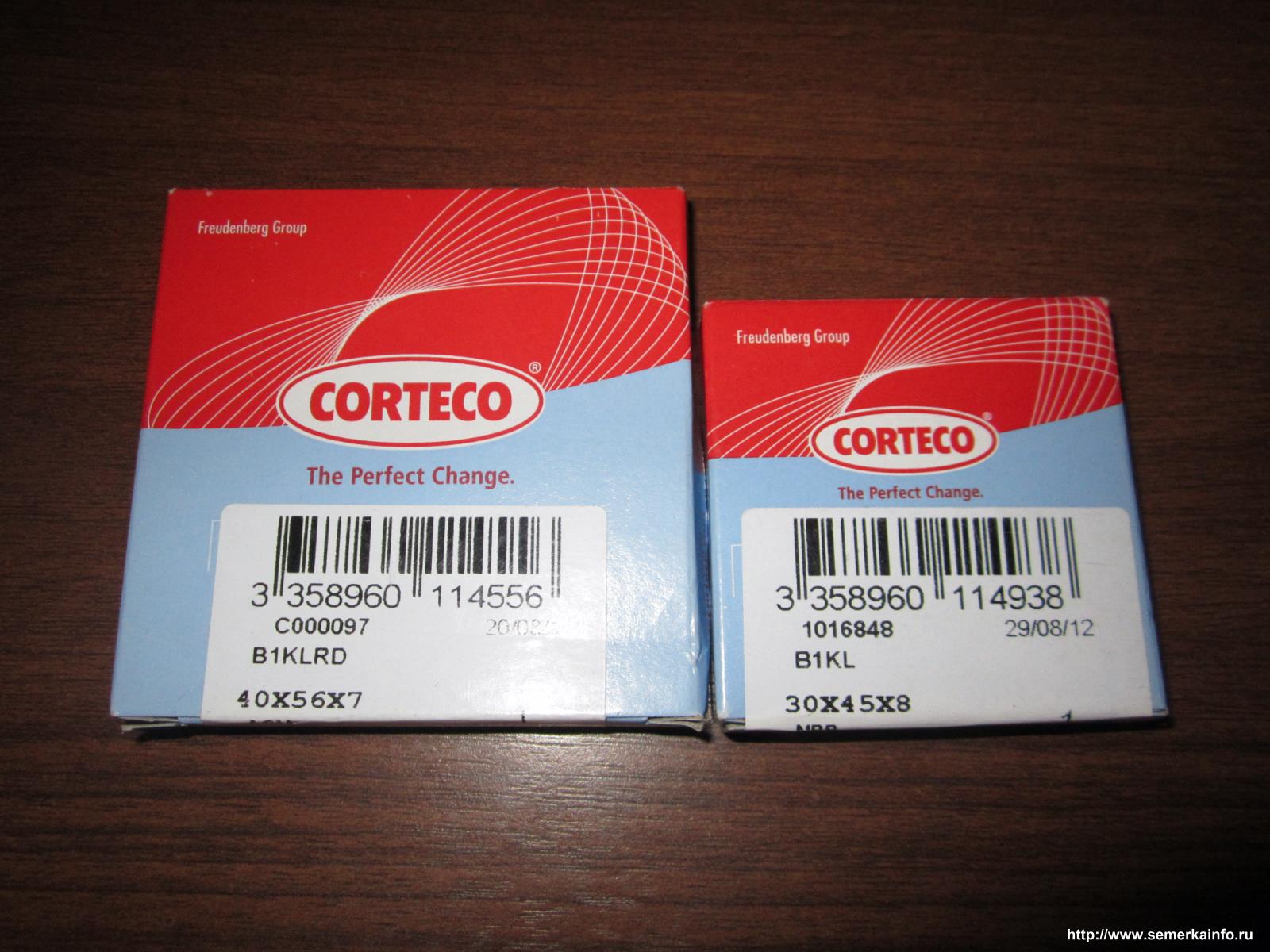

Почти два года были проблемы с течью масла из моста.
4 замены сальника, замена полуоси, результата никакого. Один раз ставил сальник с герметиком, не помогло.
Уже начинали посещать мысли о выработке на чулке и его замене. Уже готовился морально.
Но решил попробовать поставить импортный сальник и о чудо, масло больше не течёт.
Для себя сделал вывод: отечественные сальники за 15-20р. унылое гавно, хоть БРТ, хоть кооперативный ноунейм.
Герметиком пользоваться не советую, он может и не помочь, а вот потом выдрать вклеенный сальник будет проблематично.
Купил сальник Corteco и масло перестало течь. Стоимость сальника - 70р.
Заказать можно без проблем в любом магазине для иномарок.
Вот так вот масло однажды побежало))

молодец, коробочка красивая.
Поблагодарили: 1275 раз
Re: текут сальники полуосей
Непрочитанное сообщение zombie177rus » Пн июн 03, 2013 17:21:27
В таких коробочках мне какашки не попадалось.

я и коробочек таких у нас не видывал, не то что сальников, что я и хотел увидеть от автора сообщения.

Dollar писал(а):Герметиком пользоваться не советую, он может и не помочь, а вот потом выдрать вклеенный сальник будет проблематично.
Всегда сальники полуосью же и вытаскивал попутно.Бывает течь по стыку метал сальника-посадочное место сальника в мосту,поэтому лучше с герметиком.А сальники всегда рекомендовал ставить БРТ чёрного цвета.

а у меня правое заднее как на фото у Dollar :D ....менял полуоси в сборе 3 раза и все текут....такого не бывает :hmmm: ..грешу на выработку в чулке или еще чего....поганый мост достал меня.....менять буду ...ВЕСЬ...В СБОРЕ,,,,с тягами ,и прочей лабудой
