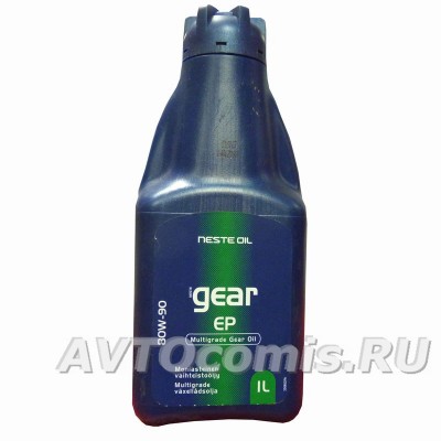

Непрочитанное сообщение четвёрковод » Сб июн 14, 2014 18:11:52
Не могу найти в продаже такую вот жижку
Присоветуйте чем заменить.
Трансмиссионные масла Neste Gear EP 80W и 80W-90 производятся из переработанных растворителем парафиновых базовых масел с добавлением противозадирной присадки, соответствующей стандарту API GL-4, а также присадок, предотвращающих износ, пенообразование, окисление и коррозию. SAE 80W-90 API GL-4 ZF TE-ML 02A, 16A, 17A, 19A (SAE 80W-90) MIL-L-2105
Поблагодарили: 1275 раз
Re: Какое масло льем в коробку передач
Непрочитанное сообщение zombie177rus » Вс июн 15, 2014 5:44:47
В КПП у меня прекрасно работает Лукойл ГЛ-5, хорошо себя показал Маннол ГЛ-4, ТНК п/с и в РЗМ, и в КПП.
А такую жижку, как на фото я и не видел.

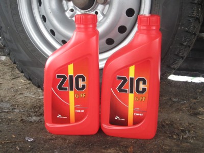

Можно ли лить масло в кпп, например, с такими параметрами: синтетика GL5 75w90 (75w85)? Или же лучше полусинтетику? В книжке по ремонту (не старая) масла с вязкостью 75w в рекомендациях нет. На масле 80w90 зимой очень не очень.
Непрочитанное сообщение VLAD » Чт окт 16, 2014 9:00:15
Dollar
у меня второй год 75w90 GL4/5 залито
не жалуюсь
Непрочитанное сообщение Dollar » Пт дек 05, 2014 19:52:41
Залил в коробку полусинтетику ZIC 75w85 GL-4, доволен как слон LOL 523р. за 2 литра.
Была залита минералка Лукойл 80w90, отъездил на ней 42 000км. При сливе вытекло непонятное га*но странного цвета и запаха.
