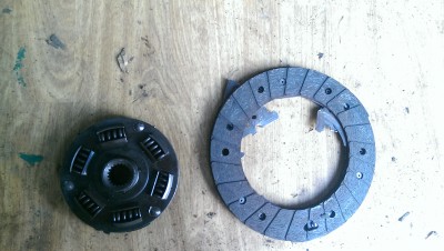

Народ, такая проблема, во 2 раз у меня разлетается сцепление.
Первый раз когда собрал таже проблема было , но мне подсказали шайбы под корзину поставить, так вот когда собрал с шайбами намного лучше стало, вроде ездил , а тут она в городе на нароге опять разлетелось.
Снова разобрал-собрал на днях, настроил шток как надо, а передачи не вкл(кроме 3.4.5), решил чуть увеличить шток , вкл передачь но начинает вести машину.
Перед этим менял маховик, диск, корзину. (Диск от нивы и корзина тоже). Выставляю всё первичкой. подшиник менялся на новый, но мне кажется его подзаедает(люфта нет)
Двигатель 03, машина 2107 2001г.
Подскажите, уже сам не понимаю что случилось. P.S. одни говорят что косо коробка стоит (направляющие) , типо сцепление не то купил (это когда первый раз), кривая первичка на коробке,
Думаю вроде подробно всё написал.

russ14
купи комплект ВИСовский, и забудешь. Все твои беды от некачественного металла
