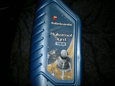

Barsuk
Вот не поленюсь, схожу сфоткаю канистру :yes:

Re: Какое масло льем в коробку КПП
Непрочитанное сообщение Антон80 » Ср дек 21, 2011 18:28:13
Вот это в коробке и мосту
Непрочитанное сообщение Barsuk » Ср дек 21, 2011 18:47:35
Антон80 писал(а):Вот это в коробке и мосту
Тоже ТМ-5? А что за марка такая? Вообще ни разу такого не видел. :hmmm:

Barsuk
Я залил то, что было на тот момент в продаже из 75/90. Специально ничего не искал. В том же месте, где и Ликви Моли свое беру.
В коробке и мосту менял тоже не сам :D
