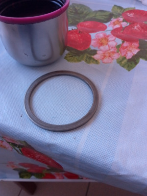

Подскажите.Гудел подшипник первичного вала.Разобрал коробку заменил все подшипники.Все нормально включается не вылетает но завелся "сверчок"Заехал на яму поднял одно заднее колесо включил передачу.Трется тарелка фланца вторичного вала о корпус КПП.Почему она стала так низко сидеть.Но все равно когда ездил все работало и не вылетало.Посоветовали снять фланец и просунуть на вал через сальник кольцо старого подшипника.Сделал,ничего не задевает,но зато теперь стала вылетать 5 передача.Вроде как бы из за кольца должен только отодвинуться фланец а на передачу не должно влиять?И ещё не могу понять откуда осталось это кольцо по размеру как диаметр больших шарикоподшипников первичного вала,может вообще не отсюда хотя верстак был пустой до разбора?
