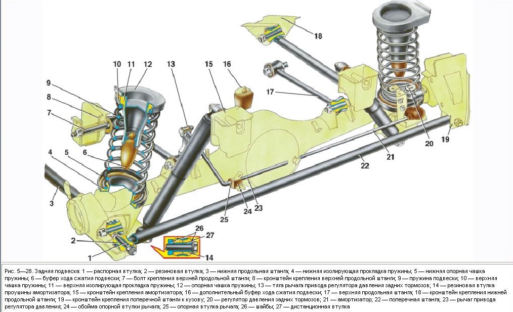

Приветствую вас форумчане:) Стал по нужде "счастливым" обладателем Вазика:) Скажите кто сталкивался с таким, авто на правый бок свалилось, в яму залез визуально все целое, аморт не оторване и не сопливый. Причем нормально так на бок коситься, что когда кто нибудь сядет то аж скребет в районе правого колеса. Грешу на амотрты и пружины. Опыт с нашими автомобилями имеется, только вот последние лет пять на иномарках ездил и все позабыл:)

ст-АС-он Ну и стилистика... ;)
ст-АС-он писал(а):визуально все целое
Ещё раз тщательно смотреть. Солдатик(кронштейн, поз.19) поперечной тяги не оторван, например?

Было и у меня такое, зад на правую сторону. В итоге решилось рихтовкой солдата, заменой пружин по кругу и заменой задней правой подушки.
