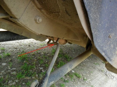

Непрочитанное сообщение бублик22221 » Чт май 24, 2012 16:12:23
Добрый вечер!Вообщем есть такая проблема:когда едешь по кочкам появляется стук где-то а задней части авто. стук очень похожь на не плотно закрытую дверь. замки регулировал и все уже облазил,но толку ноль. тяги в норме резинки тоже.Я думаю может из-за пружин,у меня зад выше переда

Непрочитанное сообщение D.I.M.A.R. » Чт май 24, 2012 17:08:57
Суматранская тигра
обычно это шаровые или сайленты надо диагностировать
не амортизаторы точно.

Непрочитанное сообщение Буйный » Чт май 24, 2012 17:55:46
D.I.M.A.R. писал(а):Суматранская тигра
обычно это шаровые
:yes: :yes: :yes:
бублик22221 писал(а): стук очень похожь на не плотно закрытую дверь
Проверь крепление троса ручника в резинках кронштейнов на лонжеронах днища

Непрочитанное сообщение бублик22221 » Чт май 24, 2012 19:55:16
С этим все норм

Непрочитанное сообщение Буйный » Пт май 25, 2012 4:13:41
бублик22221 Тормозной барабан снимал? Колодки зафиксированы всеми пружинами и пружинками?
