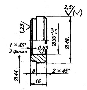

P.S.: После установки подшипника примерял новую запорную втулку. Подведя её к месту запресовки удивился тому, что больше половины втулки легко прошли на том участке оси, где по идее должен быть натяг! На этот раз косячной была втулка. Запульнул её подальше. Купил новую в присутствии товарища штангенциркуля. Диаметр отверстия должен быть 29,86 - 29,90 мм
Запорная втулка.jpg (20.96 КБ) 14524 просмотра
Та которую я выкинул, с одной стороны имела диаметр 29,85 мм с другой 30,10 мм!!!! Предпологаю, что и предыдущая могла быть из такой же серии х.ни, т.е. натяг буить обеспечивать лишь поясок с одной стороны втулки, от такого возможно она и отошла, дав свободу передвижения подшипнику.
