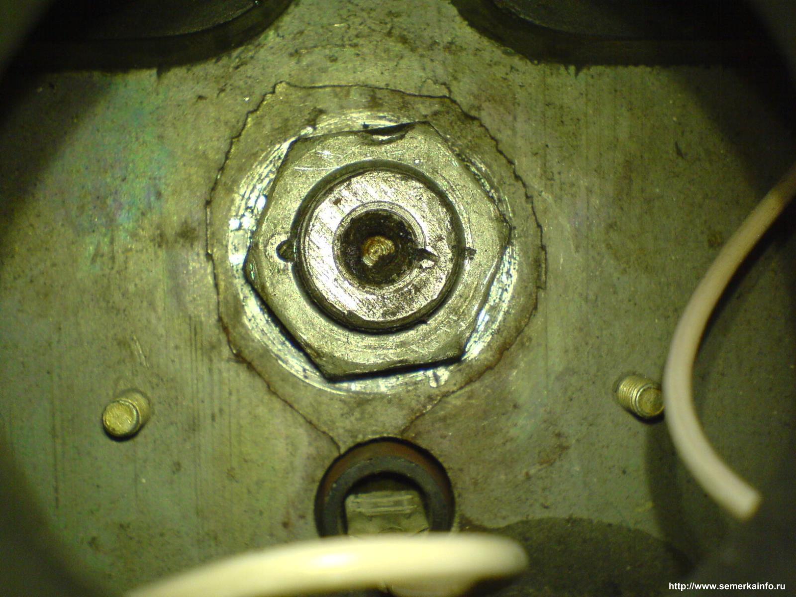

А ещё, вокруг гайки рулевого колеса образовалась трещина.

На чём трещина?

на самом руле

Нет, руль ещё не поменял. Сфоткал трещину только.
Поблагодарили: 1275 раз
Re: Проблемы с рулевым управлением, руль, редуктор, люфт, тя
Непрочитанное сообщение zombie177rus » Вс июл 14, 2013 17:21:35
НЕМЕДЛЕННО менЯЯЯЯТЬ!

Непрочитанное сообщение Dogfighter » Вс июл 14, 2013 17:33:19
Это уже не трещина. Это предпосылка к аварии.Серьезно. У отца так руль в руках остался. Повезло, что он ехал прямо в тот момент

Короче, купил сегодня новый руль. Стал менять, когда начал стаскивать старый руль, он вылез. А тот огрызок под гайкой, который фоткал, остался. Как быть, чем его выбить? Фактически, он входил в зацепление и крутился по краям трещины.

Пробовал выбивать этот огрызок, ничего не выходит. Может съёмником попытаться стащить? :hmmm:
Непрочитанное сообщение рустем » Пн июл 15, 2013 16:23:41
Попробуй.Только съемник трехлапчатый и мощный

Можно аккуратно маленькой дурмашинкой. Только прикрыть от искр...
