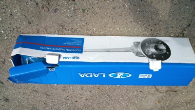

Непрочитанное сообщение strizh-sasha » Ср июл 03, 2013 14:06:33
Купил новую 1050 р. И не переживаю что колесо потеряю.
