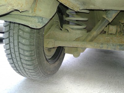

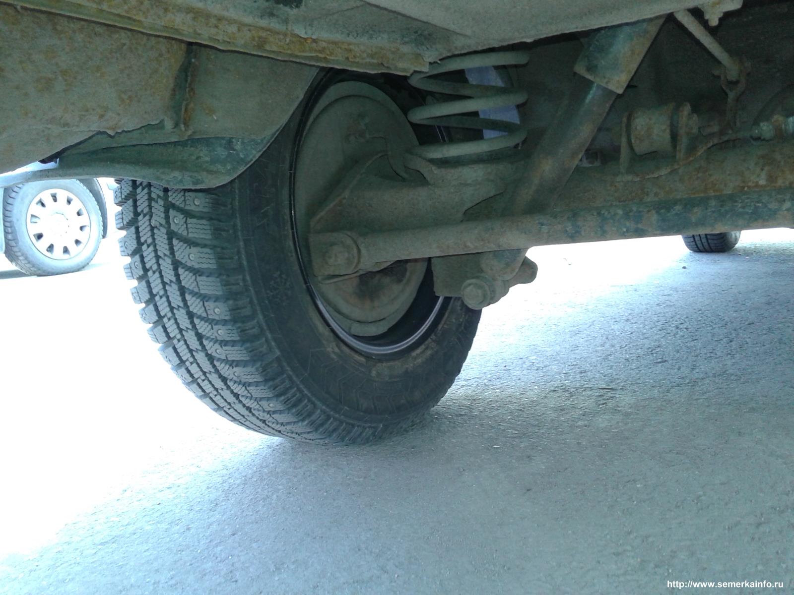

Вопрос так и должно быть?? Что бы стабилизатор поперечной устойчивости так стоял заходя в диск???
Фото
Последний раз редактировалось четвёрковод Ср мар 12, 2014 17:54:40, всего редактировалось 1 раз.
Причина: фото загружай непосредственно на форум

zong1989 писал(а):Вопрос так и должно быть?? Что бы стабилизатор поперечной устойчивости так стоял заходя в диск???
Фото
Нетути здесь стабилизатора...
Re: Уводит, виляет, машина неустойчива на дороге
Непрочитанное сообщение четвёрковод » Ср мар 12, 2014 17:13:50
Точно, стабилизатора нет.
За то есть кривая на мой взгляд поперечная тяга заднего моста, а в остальном всё нормально там расположено.

Непрочитанное сообщение zong1989 » Ср мар 12, 2014 17:31:17
Извиняюсь а где поперечная тяга??? я в подвеске полный ноль)
Добавлено спустя 2 минуты 58 секунд:
Это палка которая криво стоит, если с зади машины смотреть снизу? Проблема в том что когда подкатываешься на нейтралке слышен звук как будто что то о что то трется. На скорости не слышно. И очень похоже что сзади....
Поблагодарили: 1275 раз
Непрочитанное сообщение zombie177rus » Ср мар 12, 2014 17:37:03
Палка горизонтальная за задним мостом и есть ОНО. Нормально всё у тебя...

На фото и есть поперечная тяга.
Звук связываешь с качением колес? Может это шипы шумят? :fear:

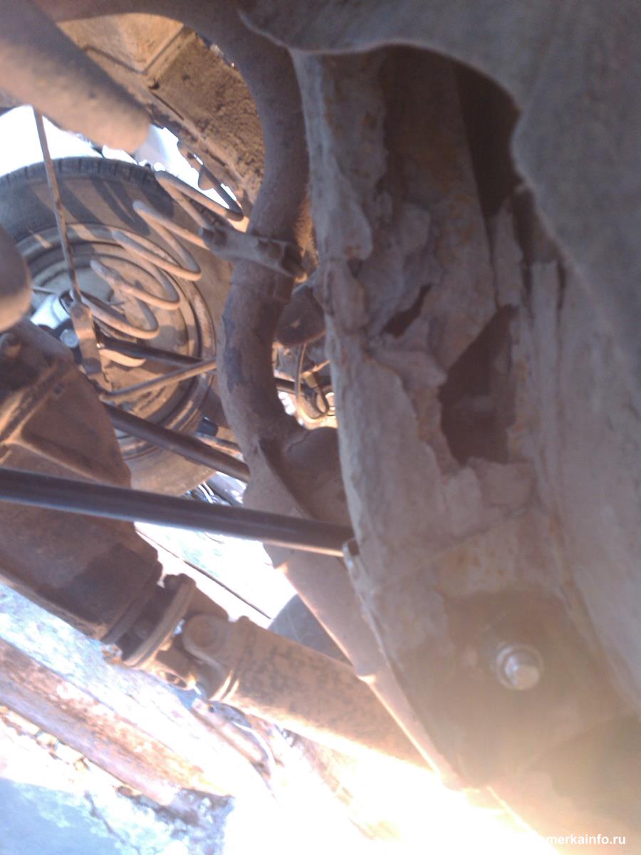

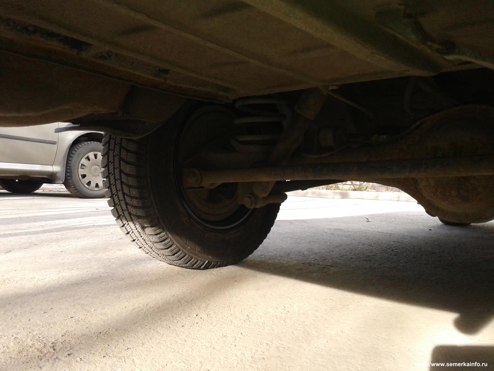

Тоже проблема,постоянно вправо ведёт.. Трапеция летом поменяна, сайлентблоки и один рычаг, шаровые. Недавно поменял передние тормозные цилиндры и колодки. Развал делал. Ступичные подшипники заменены. Фиг его знает,что там. Резину поменял,ноль внимания.

А мост ровно стоит на ровной дороге без горбов и уклонов?!

Вот это не знаю, может и криво. надо проверить
Добавлено спустя 1 минуту 34 секунды:
И да. тяги все заменены.
Солдат переварен, сварщик его немного сместил к колесу,как мне кажется
Добавлено спустя 1 час 10 минут 57 секунд:
И правый задний лонжерон практически отсутствует :shifty:

zong1989 писал(а):Вопрос так и должно быть?? Что бы стабилизатор поперечной устойчивости так стоял заходя в диск???...
Господа! А я бы еще раз обратил ваше внимание на фото (самый первый пост на этой странице).
Там обод диска аж блестит (w00t) !!!
Вопрос: чем это его так шлифует :hmmm: ???
