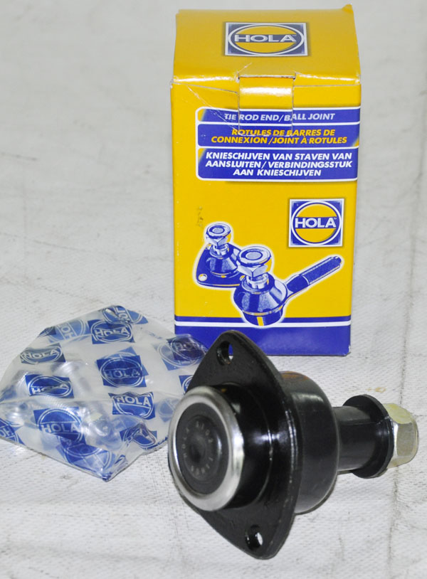

Мужики, хочу сделать антирекламу шаровым HOLA.
Комплекта вроде в продаже не существует, тока каждая отдельно.
Коробка из толстого картона.
Внутри шаровая в пакете
Болтики в пакете
Книжка - гарантия
Большая самоконтрящаяся гайка золотистого цвета с синим пластиком
Мелкие гайки не обычные, а тоже самоконтрящиеся, и соответственно нет шайб гровера.
шаровая в пластиковом "стакане"
Пыльник черный, держится на золотистом металлич ободке перемотанном на несколько раз (как у трека)
Вверху пыльник тоже на золотистом металлич ободке (у трека вверху нет ободка)
Красиво звучит описание да?
Поставил весной, когда дождей уже сильно нет и сухо. Смазку оставил заводскую - под пыльники не лазил. 1 тыс километров и правая нижняя застучала. Причем при надавливании на капот слышно "кляцкание". Снял и понял что пыльник по размерам в 2 раза меньше чем трек, снимаю нижний золотистый ободок и понимаю что ободок сделан из очень-очень мягкого металла (когда снимаешь у трека - страшно и ободок гораздо жестче). У пыльника внизу явно виден неровно оторванный облой. Смазки внутри практически нет, да и не запихаешь много - пыльник то низкий. на верхней шаровой пыльник порван - это не порез а именно его разрыв, он не ровный, как трещины в пустыне. Сам пыльник очень мягкий, похож на воздушный шарик. Верхний ободок пыльника оказывается держит пыльник намертво к пальцу и если не дай бог он провернется при монтаже, то пыльник перекрутит как белье при отжиме руками т.к. снизу его держит ободок, а сверху еще один. Так у меня и получилось сверху - пыльник был скручен как тряпка. Внутри и верхние и нижние шаровые одинаковые - они обе могут крутиться на 360 градусов (у трека выглядят одинаково, но низ может ходить только взад-вперед - там металл загораживает.). Не смотря на то, что порван и скручен пыльник на верхней - стучала нижняя.
Трек чемпион у меня держится без замены смазки 1.5 года или 30тыщ км. При условии езды от минус 42 до плюс 35 в любой дождь и грязь. И без замены смазки. Другие шаровые держались 20-25 тыщ и 1 год железно.

А ты погляди на резьбу на пальце этих шаровых - она нарезана, а должна быть катаная, это показатель качества металла, соответственно и ресурс данного изделия (сам как-то взял по дури хорошо не поставил-вернул в магазин).

ну так убить можно все что угодно даже за день.Ну так брак и качество запчастей,что хотеть,зато дешевые :look: .В магазине 2 шаровые беру,Бзак или как там ,не помню,одна уже прослабленая,легко ходит,вторая уже пыжится надо чтоб покрутить
