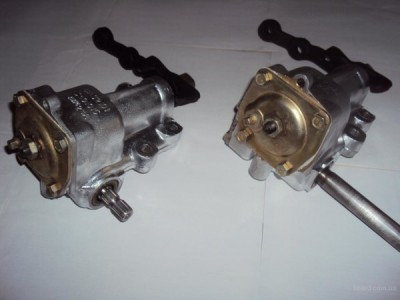

Помогите разобраться с рулевым механизмом ВАЗ 21011
Непрочитанное сообщение SHAMANN » Чт июл 24, 2014 12:00:57
Здравствуйте. Подскажите пожалуйста, подойдет ли рулевой вал от ВАЗ 2106 (с карданчиком) на 21011? а именно, совпадает ли длина и совпадут ли шлецы в месте соединения рулевого вала и вала выходящего из рулевой колонки?
Re: Помогите разобраться с рулевым механизмом ВАЗ 21011
Непрочитанное сообщение рустем » Чт июл 24, 2014 12:13:03
SHAMANN
У рулевых редукторов длина вала разная :hmmm:
Сообщения: 42223
Поблагодарили: 5097 раз
Re: Рулевая колонка и рулевой редуктор
Непрочитанное сообщение Буйный » Чт июл 24, 2014 15:27:05
SHAMANN писал(а):рулевой вал от ВАЗ 2106 (с карданчиком)
Это "шоха" ИЖевской сборки, видимо? Слышал, что ставили там на них рулевое от 2105. Если это так, то вал с карданами кОроток для рулевого механизма 2101 по причине, указанной рустемом
SHAMANN писал(а):совпадут ли шлицы в месте соединения рулевого вала и вала выходящего из рулевой колонки
Они точно одинаковые.
