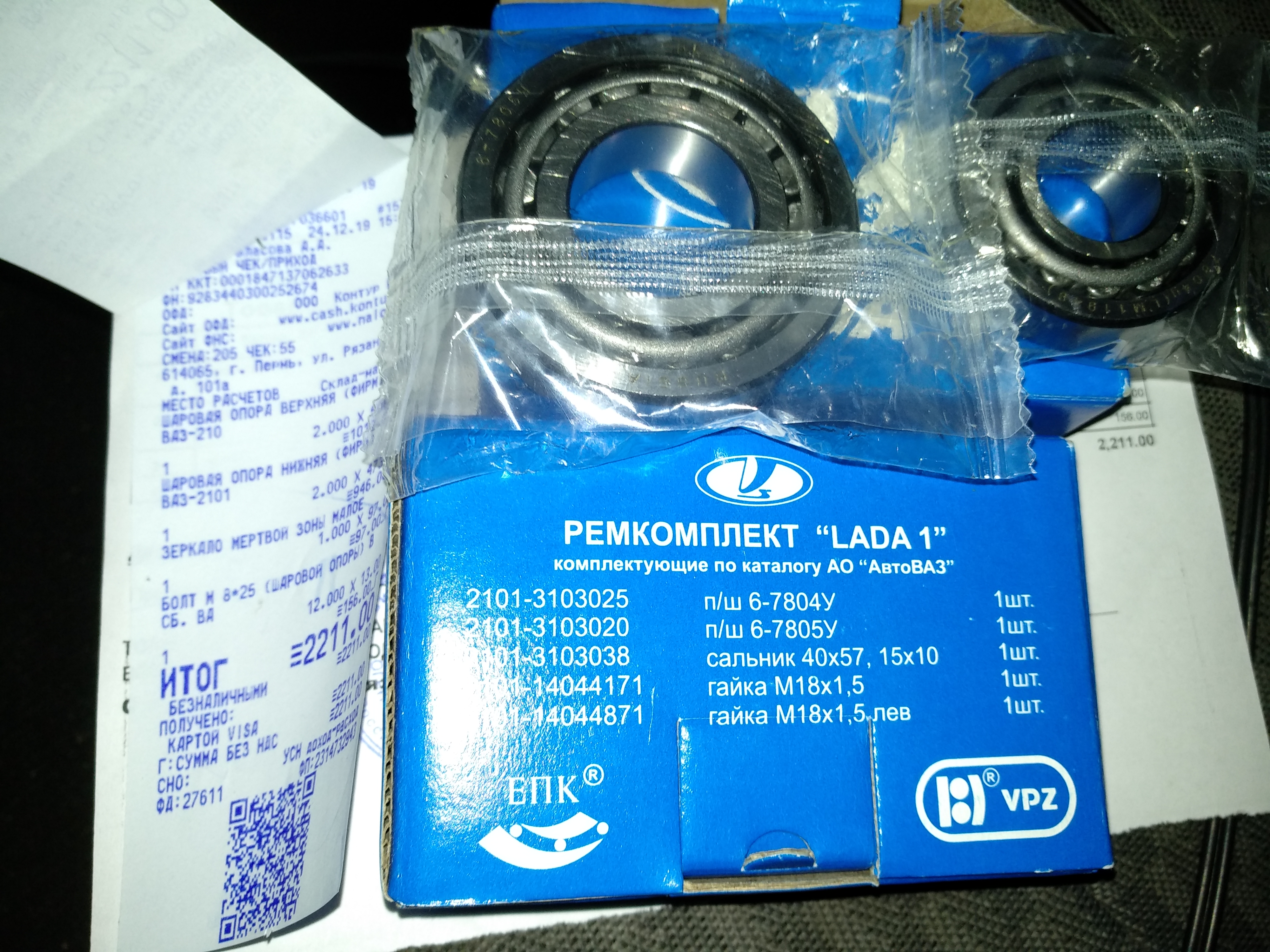

Приветствую всех!
Всегда надо ступичные регулировать после замены? Или только если биение бун?
Хороший проверенный дядька поставил новые комплект ступичных подшипников.
Цена 350 руб за комплект пермь зип59.
Гравировка четкая - VPZ. Коробка тусклая. По поводу отличный подшипник. Я их уже ставил.
Аналоги смотрел волжские - хз гравировка буквы не четкие, Китай. И ценой они в 2 раза дороже, по 300-400 за малый-большой.
Пока все туго, без биения и перегрева.
После замены когда проедешь 500 км надо домкратом тачку поднять, вывесить колесо и проверить биение да?

После замены отрегулировал затяжку "на глаз" и поехал. Сразу же была поездка на 3,0 тыс. км. По приезду "проверил". Ничего не трогал. Кстати, ставил именно комплект VPZ в коробке Лада-Деталь. Правую сторону поменял тыс. через 20. Помню, послышался гул от правой стороны. Поставил такой же. В левую сторону вообще не лазил. С ними и продал.

Спасибо за ответ. Вобщем проверять надо на всякий случай... А если биения нет, тогда нужна подтяжка чтобы дольше прослужили ?
Хорошие. Я бы их с запасом взял если б были бы деньги )

Лишний раз ничего крутить не надо: есть величина зазора, обеспечиваемая при регулировке, и есть предельная величина, до которой может вырасти этот зазор в процессе эксплуатации.

Не социализм, а такой комплект за 350 круче чем за 800 явный Китай.
Т.е. при новых ступичных подтяжка не нужна если люфта нет ?
