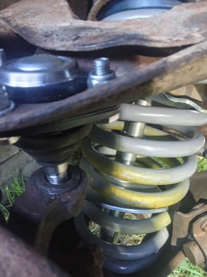

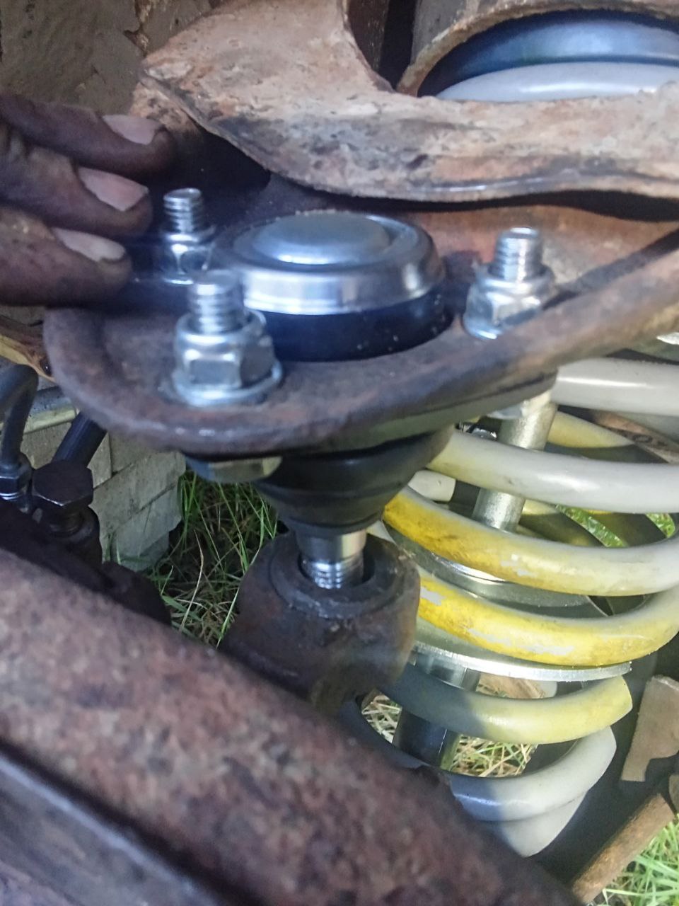

Здравствуйте,поменял шаровые опоры-как то все пошло не так как надо.Сначала не смог вставить поворотный кулак в нижнюю шаровую-вставляю в нижнюю шаровую и видно,что верхняя шаровая не соосна поворотному кулаку!ладно,вставил поворотный кулак сначала в верхнюю шаровую,а потом повернул нижнюю и вставил в нее-все встало.Кстати верхняя шаровая опора совсем не двигается-ни в какую сторону
собрал,начал поворачивать-идет довольно туго,наверное так быть не должно
в чем я мог ошибиться,помогите разбраться

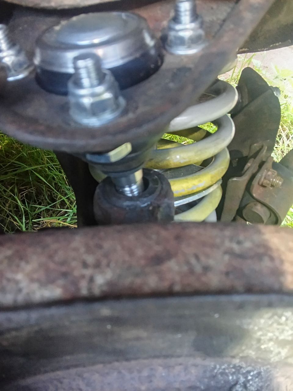

на последнем фото видно,что шаровая не соосна с поворотным кулаком

У шаровой опоры нет какого-то нейтрального положения, чтобы можно было говорить о соосности. Чтобы сдвинуть палец исправной опоры, нужно довольно приличное усилие; если он проворачивается двумя пальцами (извините за тавтологию), то такую шаровую лучше не ставить. Резьбовую часть пальца вставить в поворотный кулак и дальше ворочать ступицу, пока палец не встанет на место. При замене верхней шаровой, возможно, придётся поддомкратить нижний рычаг, иначе будет не навернуть гайку на палец.
