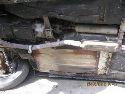

Вот братишка мой старается для приятеля. Машина 1982 годаю
Замена пола, усилителей пола, порогов, кронштейнов домкрата и т.д.
А то что ты перечислил - эт мелочи.

Да её скомплектовали чтобы только до ГИБДД доехать документы оформить, номера получить. А дырья в полу видел?

Да этим меня не удивишь. Вот моя:

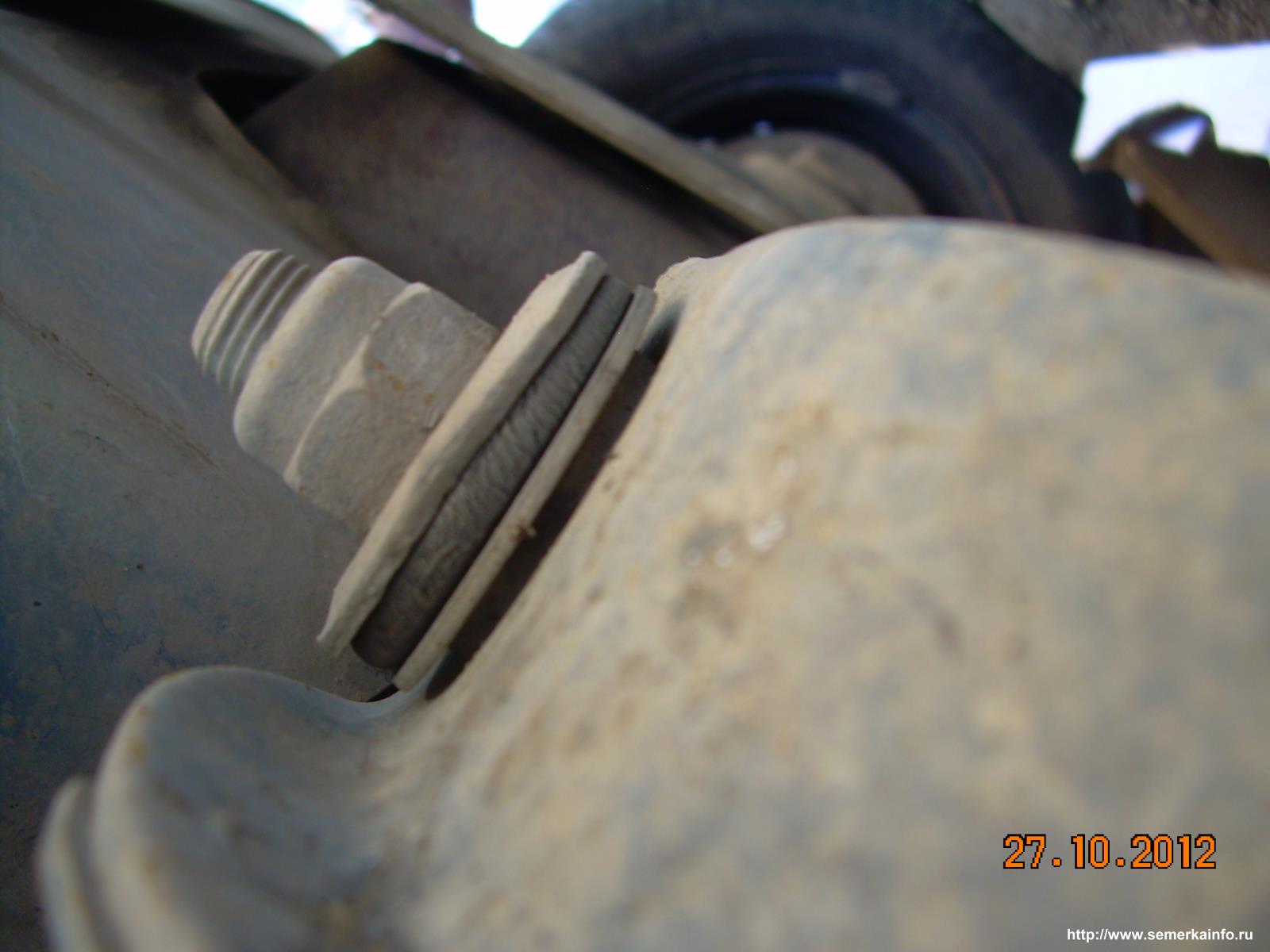

Можно как-то на глаз определить необходимость замены сайлентблоков?

Kampfar
желательно поменять. но если не пляшет менять в данный момент, то можно еще и поездить. Мой батяня на таких еще бы тысяч 10-15 км. рассекал, а я стараюсь менять.
Но это все исходя из фото 2670 - остальные не в фокусе и разобрать что-либо невозможно.

Фото 2666 и 2672:с/блоки криво посажены.Нет фото сбоку,а с/блок жив,пока нет радиального сильного смещения.

aDSCN2670 недосажен на место или уже вылазить начал
