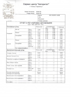

Кстати, вспомнил, с проблемой кастера я мучался 2 года назад... тогда было поменяно: амортизаторы передние, трапеция рулевая, маятник, шаровые все, оба нижних рычага с сайлент-блоками, сверху только осевые болты и сайленты, проставки под пружинами, подушки стабилизатора... тогда получилось сделать углы вот такими...

Сравни с новой балкой.

Вообщем у моей балки между привалочными плоскостями по осям болтов передних и задних ровно 610 мм... абсолютное совпадение с новым изделием производства ПО «Начало»... Похоже, что балку далее я не трогаю... Набросал список, сомнения по поводу п.4...
1. Стабилизатор с кроншт. и подушками
2. Рычаги с с/блоками (к-т 4 шт.)
3. Оси рычагов (к-т 4 шт.)
4. Кулаки поворотные лев./прав.
не пишу шары и трапецию, т.к. уже новые...
