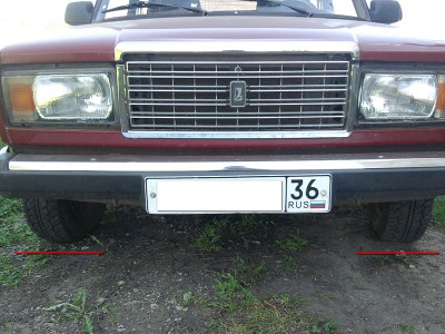

Непрочитанное сообщение vadimon » Пн май 13, 2013 12:57:31
Довольно-таки заметно вывернуто правое переднее колесо. На фото немного повернул колеса вправо, чтобы был виден выворот. На развал-сход пока нет возможности съездить. Что пока можно самостоятельно сделать, чтобы этот выворот убрать?

Re: Проблемы с рулевым управлением, руль, редуктор, люфт, тя
Непрочитанное сообщение Антон80 » Пн май 13, 2013 13:34:02
Откуда он (выворот) взялся? После чего?

Непрочитанное сообщение vadimon » Пн май 13, 2013 13:52:51
Антон80 писал(а):Откуда он (выворот) взялся? После чего?
Да все нормально было. Потом заметил, что на дороге машину вправо уводит. Ну, думаю, на развал-сход надо съездить. Потом как-то захлопотался и отложил это дело. Дотянул до такой степени, что уже явно стал в глаза выворот бросаться. Думаю, что причиной стало: изношенность деталей, либо качество наших дорог, либо обе причины вместе взятые.
Когда руль прямо, то все нормально, колеса прямо смотрят. Правда, если смотреть сбоку, то правое колесо немного наружу. Жена не семерке на другой ездит, недавно поменяла практически всю переднюю подвеску, съездила на развал-сход, так я заметил, что у нее правое колесо тоже немного наружу.

Непрочитанное сообщение Антон80 » Пн май 13, 2013 14:14:55
А может так кажется?!

Непрочитанное сообщение vadimon » Пн май 13, 2013 14:16:46
Антон80 писал(а):А может так кажется?!
Да, вроде, не один раз присматривался... Тут один мне сказал, что это угол Аккермана. Что-то я сомневаюсь, что угол виден, когда руль прямо.

Непрочитанное сообщение Буйный » Пн май 13, 2013 16:21:28
vadimon писал(а):На фото немного повернул колеса вправо
Попробуй поверни руль влево и глянь на разницу.
